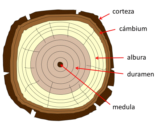

Un tronco tiene varias capas desde la corteza que lo protege hasta su medula, depende el corte y que lugar sea la madera, o que resulte, no es solamente por ser tal especie que la madera sea buena por eso, hay muchos factores.
