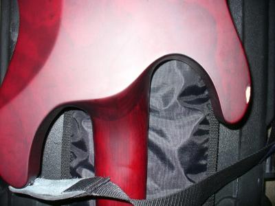

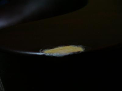

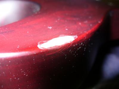

Hace unos dias viajaba con un colega y pusimos los instrumentos en la parte posterior del taxi. Al llegar a mi casa y desenfundar mi guitarra, me percato de que la pintura se habia salido en un pequeño sector, al parecer producto de un golpe o del roce con algun objeto duro.
Lamentablemente no protegia bien a mi guitarra, pues en la localidad la trasladaba en una funda muy delgada, ya que casi no salgo a tocar fuera de casa.
No se como reparar esta "herida", en si es solo la pintura que se ha salido en ese pequeño sector, imagino que debo llevarla a un Luthier, pero no se si haya alguien que sepa como tratar este tipo de pintura y acabado.

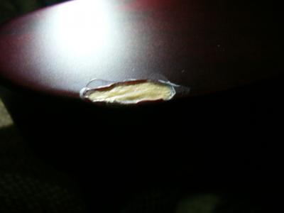

Por lo pronto le he untado un poco de cola de carpintero en el sector, ya que antes lei en el foro que con ello se podria proteger temporalmente.
Por favor aconsejenme que soluciones a corto y mediano plazo puedo darle directamente yo, pues no creo encontrar un Luthier en mi entorno.
La Guitarra es una Schecter con cuerpo de Ash y la pintura es como traslucida (deja ver las vetas de la madera)
Adjunto unas fotos:

Lo que se me ocurre para todo eso tiene que ver con lija, nivelado, sellado, igualado de color con tintas y luego barnizado para recubrir el color...alog demasiado engorroso si no tienes esa experiencia.
He leido de sujetos que con barniz de uñas lo logran...no se...yo no me atreveria a haacerlo, pero a mi parecer, y lo que a mi me gusta, esos golpes o desoconchones son heridas de guerra!!

estas heridas de guerra, tienen mala solución, si quieres dejarla como estaba.
Implica un lijado,rellenado y pintado muy general, ya que dar con el mismo tono de pintura es prácticamente imposible.
Puedes disimular ese golpe con maña y buscando un tono parecido. Pero no te preocupes demasiado por ello.

Bueno ni modo igual no se nota mucho, en todo caso que podria hacer para evitar que esa herida se agrande con el tiempo. Osea como para que la pintura circundante no se agriete.
phakkito
por el 11/08/2011
veras.. buceando por el foro lutheria, tienes articulos y trabajos realizados por los foreros..
te dejo este enlace, para que veas un metodo de reparacion correcto.
https://www.guitarristas.info/foros/arreglo-chapuza-gibson-sg-standard/93330
PD. Esas heridas, las llamamos desconchones por españa, tal vez usando el buscador con esa palabra, encuentres mas metodos de reparacion, pero el del rubio es estupendo.
