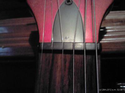

Hola pasa que ayer me enoje mucho con mi guitarra ya saben discutimos y me fui a dormir sin arreglar las cosas pasa que ella nunca se a dejado calibrar la cuerda 4ta 5ta y 6ta hace un año quize hacerlo y mejor opte por pagar y ahora quiero yo hacerlo pero no se deja nose como lo hizo la persona
y ademas parese que le hizo algun ajuste en la pala en la cejuela si no me equivoco haci se llama XD la verdad no se ya que moverle les adjunto dos fotos

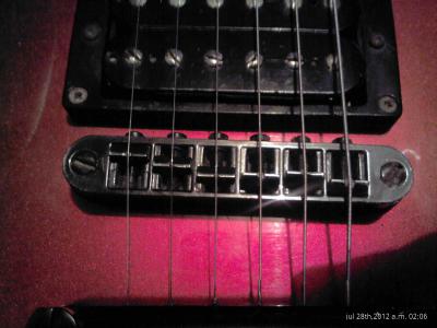

la primera es de como deje la 4ta cuerda por que al pizar el traste 12 ( sin hacer bending todo natural ) me marca desentonada hacia C# hacia ===>
entonses se afloja pero me pide mas aun de plano ya no quize seguir con la 5ta y la 6ta y en la sejuela el año pasado cuando me la dio estaba como mas hacia las cuerdas graves nose si eso le dio la entonacion es posible?? mi guitarra es una LTD ec 50 gracias tios espero me ayuden con esto que estamos pasando mi guitarra y yo salu2

les repito mi pregunta ¿ que hago si mis cuerdas 4ta 5ta y 6ta no entonan correctamente? Foto No 1 prueba que la 4ta cuerda
me pide que afloje un poco mas ( es hay donde me doy cuenta que casi esta igual que la sexta )
En la segunda imagen muestro y pruebo que la cejuela tiene un pequeño movimiento hacia la derecha ( lado de las cuerdas mas graves, que recién
cuando me la dieron del mantenimiento mi guitarra ya lo traía, antes no )
espero a ver sido mas claro de nuevo disculpen los horrores. gracias

La cejuela si se ve un poco movida a la derecha pero creo, es mi opinión, que eso no debería afectar tanto el quintaje. Seguro que estás leyendo bien la guía de octavación? Yo tengo entendido que se toca la cuerda el el traste 12 y si está más alta que la cuerda al aire entonces el carro del puente se corre hacia atrás, hace el borde de la guitarra y si la nota está más baja que la cuerda al aire entonces el carro del puente se corre hacia delante, hacia donde esté el mástil.

Coincido con Andrew85, si tienes un C# y quieres llegar a D, necesitas que el tramo de cuerda entre el traste 12 y el puente se reduzca para sonar más agudo, por tanto debes acercar la selleta hacia el mástil.

si, miren me equivoque lo siento, era que mi cuerda de ''D'' me marca en el 12 traste se acerca a un ''D#'' y mi selleta ya no da mas para atrás,
en mi primer foto muestro como mi cuerda de ''D'' ya la recorrí casi todo hacia atrás y no logro entonarla es mas la verdad no noto la diferencia
en mi afinador, aclaraciones: mis cuerdas ya tienen 2 meses se deberá a eso ?, Andrew85 y sergibcn tienen toda la razón eso es lo que hago si
el afinador marca abajo yo subo la salleta si marca arriba yo la bajo.
disculpen si me equivoco mucho de verdad. saludos gracias por su paciencia y atención.

algunas guitarras son más dificiles de quintar que otras. En mi Ibanez, la 5ªcuerda en el traste 12 no me da un A exacto y por más que muevo la selleta cuando vuelvo a afinar sigue iguasl, pero es muy poca diferencia, así que la he dejado así.
No se si las cuerdas pueden producir fallos de quintaje, pero son baratas, así que cambialas y prueba a ver que tal va.

Hola, imagino que has visto el enlace siguiente, aunque corresponda a otra cuerda se regula de la misma forma, te lo comento porque no se ve muy claro que la posicion de las selletas de las cuerdas 4, 5 y 6 esten correctas o no y se puedan cambiar de posicion, y tambien porque lo normal y logico es octavar con cuerdas nuevas, de todas formas leete este post y puedes ir descartando.
