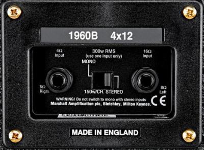

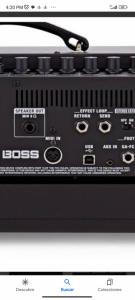

Hey Bros, tengo un gabinete marshall 4x12 dm, y me gustaría comprar un Head BOSS Katana, pero veo en las fotos que tiene de salida min 8 Ohms, me gustaría sabes si me funcionaria con mi gabinete

Sin problema.
La cabeza necesita mínimo 8 ohms. Puede ir a 16. Selecciona mono en el switch y pon el cable de carga que sale del ampli, en la entrada de 16 ohms de la cabina.
Eso es todo.
