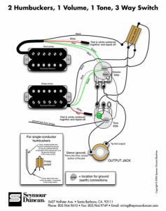

He seguido el plano y a las pastillas les falta cuerpo.
xavideep
por el 02/04/2013
Buenas a todos.
Hace unas semanas me propuse recablear toda la guitarra,una Greco FA 67-75 réplica de la ES-175,siguiendo la configuración que quería propuesta en la página de Seymour Duncan.
Compré el switch,la toma para el jack y cable bueno a mi luthier de confianza y seguí a pies juntillas el plano teniendo especial cuidado en las soldaduras.
El resultado no es malo pero noto que a las pastillas les falta cuerpo.Tengo las mismas pastillas montadas en otra guitarra de caja y,aunque las dos tienen el sonido característico de estas pastillas,en la Greco les falta graves.
Mi pregunta es si hay algún fallo en dicho esquema de Seymour Duncan o si exsiste alguna alternativa que corrija el problema en la Greco.
Gracias.

Qué pastillas son?
xavideep
por el 03/04/2013
Unas Seymour Duncan Pearly Gates.
Camagroc
por el 04/04/2013
Comprueba que en cada posición suenan las pastillas que tienen que sonar.
Igual hay algun problema con los colores de los cables y suenan las pastillas en paralelo o single. (alguna vez me he econtrado pastillas seymour duncan con algun color de los cables equivocado)
Otra cosa que puedes hacer es repasar bien las soldaduras y comprovar que la resistividad de cada pastilla es la que tiene que ser...
xavideep
por el 04/04/2013
Las pastillas solo tienen la malla y el vivo,osea que ahí no hay error.De todas maneras comprobaré la resistividad de las pastillas...
J.C.
por el 04/04/2013
Y de altura como estan?
Si estan bajas vas a notar esa falta de graves.
xavideep
por el 04/04/2013
#6
He probado todas las posibilidades tanto de altura como de altura de tornillos y nada...Es como falta de graves y ganancia a la vez.Es algo extraño...
Camagroc
por el 05/04/2013
funciomam las dos bobinas de cada pastilla?
