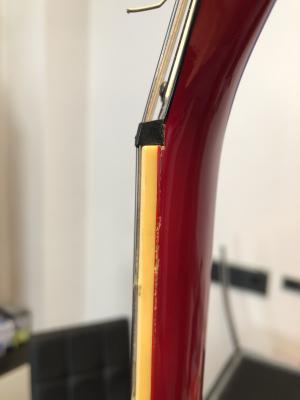

Hola,
He comprado una epiphone de finales de los 90 en Wallapop. Las diferentes fotos que compartí con el vendedor no aparecía esta parte del mástil y no pude apreciar lo que os mostraré a continuación. Tampoco creo que el vendedor lo hiciera con mala fe, no se debió percatar. La guitarra es del 1997 y ha estado mucho tiempo parada.
index.php?controller=forum&action=view_attachment&attachment_id=166916
¿Qué haríais con ella? ¿Os la quedaríais o la devolverías? No parece ser una grieta, más bien una separación del diapasón o el binding con el mástil.

No parece una grieta.
¿Te molesta ? Si no te lo advirtieron tienes derecho a desistir. Obviamente no te dijeron nada al respecto, demasiado bien debería sonar para quedarte con una guitarra de la que estás desconfiando.

Eso tiene mala pinta y cara.

Yo la devolvería, no parece una simple marca en el lacado, además es muy evidente. En mi opinión el vendedor tendría que haber avisado de ese defecto estético.

Te iba a decir que parece la típica grieta en el acabado por la diferente dilatación de los materiales, pero viendo la foto en detalle me entran dudas.
¿Has intentado meter una galga o un papel en la grieta para ver si tiene profundidad o es solo superficial?

Esa grieta es un despegue del diapasón quizás por un ajuste excesivo del alma, yo de ti no me la jugaba por una epiphone, si tiene una reparacion o un defecto y te salta cuando se haya pasado la garantia por vicio oculto, te la comes con papas porque el arreglo te va a salir más caro que la guitarra.

Pues yo tengo dudas. Lo que está claro es que la separación está entre el binding y la madera del mástil. Pero no necesariamente debe ser el diapasón despegado. Puede haber encogido algo la madera o el plástico del binding y que sea sólo un problema sólo estético. Cambios de humedad y temperatura a lo largo de los años han podido llevar a que haya habido un cambio en los materiales y por eso se hayan separado.
Si la guitarra te gusta y la has comprado a buen precio yo quizá me la quedaría.

#5 muy buen truco Bangzilla, siempre tienes consejos con hojas de papel jeje.
He hecho unas tiras de papel (0,5cm de ancho) y solo en la parta más externa del diapasón (donde está la cejuela) llega a entrar 1cm. En el resto va disminuyendo prograsivamente hasta llegar al traste 2. En el traste 1 no llega ni a 3mm.

Esa reparación no pinta barata. Si no te ha avisado previamente de la futura rotura (porque va a romper), yo la devolvía de inmediato

No tiene buena pinta, no.

Si el papel entra 1cm es que afecta al diapasón, yo intentaría devolverla.

¿lleva el binding tallado para figurar unos nibs?
