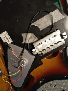

Luego os pongo una foto de mi cutre soldadura.

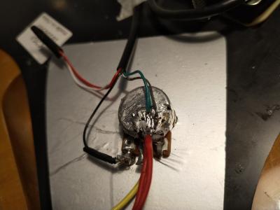

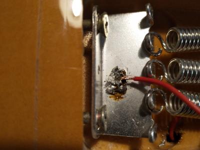

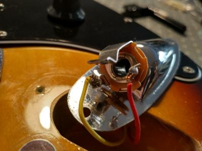

Ahí van unas fotos. La soldadura es un desastre, si. :tomatazos:
He estado trasteando un poco y he conseguido que en mi THR oiga la señal de la guitarra pero muy bajita, el afinador por ejemplo no la detecta para afinarla, pero si subo mucho el volumen la escucho.
Rubiolus
Pues está bien conectado....la calidad de las soldaduras si que parecen deficientes.......repasalas, sobre todo lo que va a los potes y al jack., si estuviese mal soldada alguna de las masas no te corta el sonido, sólo te haría ruido...comprueba con el tester la continuidad de todo...mira a ver con los cables de señal que no deriven a masa, esto lo hace por ejemplo tocando con una punta del tester el la patilla del vivo del jack y la otra punta del tester a masa...a ver si está derivando, te daría continuidad......luego hay que ver si el pote está out...desconecta los cables de señal del pote y comprueba que está operativo...en último término y si fuese necesario conecta directa la pastilla al jack (desconecta los cables del jack)...negro al vivo y verde y malla a masa

El cable rojo del jack es el que has puesto a masa?...entonces debe ir en la otra pata del jack...donde el amarillo...prueba a ver

El cable rojo del Jack va al pote y de ahí sale el que va a masa.

La patilla de dónde sale el rojo que sale del jack es la masa y está conectado a la carcasa del pote...el amarillo es el del vivo y va conectado a la patilla central...está bien conectado....
