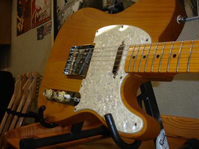

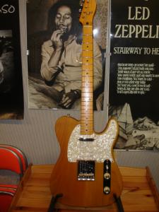

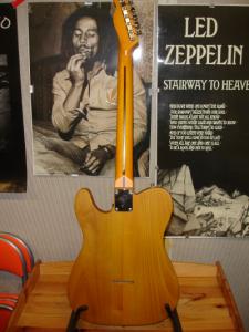

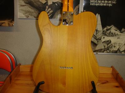

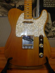

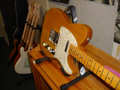

Hola Guitarreros
Hace tiempo que no pasaba por aquí, y en esta ocasión os presento lo último que he terminado.
Una telecaster guapísima.
Cuerpo: Aliso de dos piezas teñido y acabado al aceite-cera, para conseguir el tono miel del mástil
Mástil: Arce de una sola pieza, precioso, sedoso... Dios cómo me gusta.

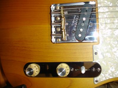

Pastillas: Bobinadas a mano por un compañero de este foro, Alejandro Klauser (sucio). Son una
réplica de las Nocaster ´51 pero con la pastilla del puente "vitaminada" a 8,5 Kh. Perfectamente
compensada con la del mástil. Unos sonidos altos relucientes, y unos preciosos tonos medios cálidos.
Reproduce ese tañido tan característico de la telecaster, y con mala hostia si la obligas un poco.
Desde aquí invito a Alejandro, a que nos ilustre un poco más con respecto a estas estupendas pastillas que ha
fabricado.
Puente: Estilo vintage con tres selletas dobles de latón compensadas.
Electrónica: potes CTS americanos, selector CLR y condensador TAD de 0.047uF. Cableado recubierto.
En resumen, y aunque esté mal que yo lo diga...GUITARRAZA.
Aquí os dejo alguna foto.

Valla preciosidad Telestrato , un verderon :)

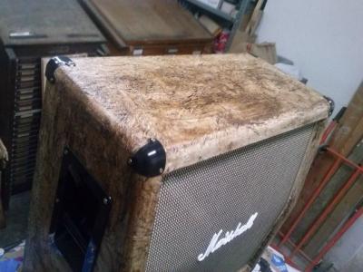

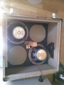

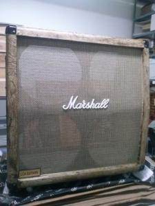

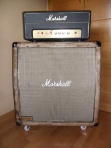

Yo acabo de terminar un tuneo a "Piel de Brujita" de una pantalla Marshall, le he añadido unas ruedas y un par de Celestion G12Heritage, se va a usar con un Marshall Class5 cabezal. Lástima que no salga el acabado bien en las fotos.

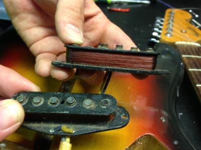

Gracias Luismi por mencionar las pastillas que te hemos fabricado, pero el merito de ese precioso trabajo es solo tuyo.
Nos sentimos tremendamente halagados y orgullosos al ver que parte de nuestro esfuerzo y dedicación está presente en esa obra maestra que has hecho.
Efectivamente, hemos replicado unas Fender nocaster del ´51; utilizando el mismo tipo de materiales, técnica de bobinado y parafinado que se usaban en esa época para que el sonido sea fiel a las originales.

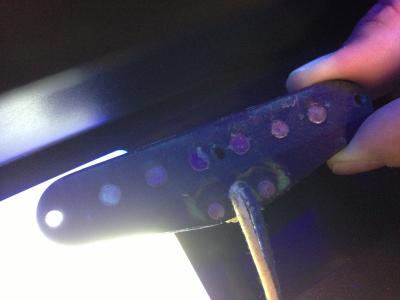

Estas son las cosas que hacen que sigamos trabajando donde estamos. Saludos!

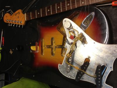

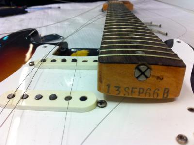

Luisito Baneado
por el 01/11/2015
Una serie L :)
Por cierto, tan solo es un mes mas joven que yo

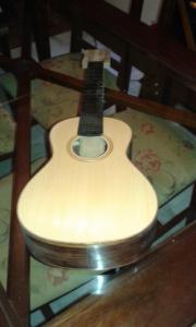

de momento con un ukelele soprano ... en casa y dedicandole no mucho tiempo ..
