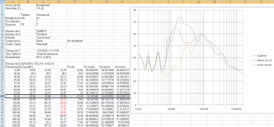

y acá para el doctor rich un gráfico que igual le dice algo. Después mire usted las lanas de roca, por ejemplo, en que frecuencias funcionan y usted mismo...
