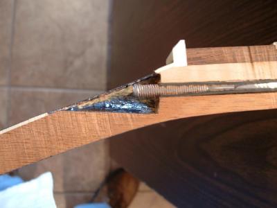

El problema de las les paul de que rompen por la pala no viene de si tiene voluta o no (aunque algo ayuda). La verdadera causa es el enorme agujero que hay que hacer para que pase la llave hexagonal para girar la tuerca el alma.
index.php?controller=forum&action=view_attachment&attachment_id=182796
La inmensa mayoría de copias, falsificaciones, versiones o "inspiradas en", llevan un alma moderna de llave allen que solo necesita unos 6 mm de abertura en la madera de la pala (aunque muchas veces tallan más madera que eso, quién sabe por qué)
Y, desde luego, no, no rompen lo mismo
