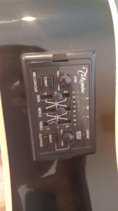

Pregunto desde la ignorancia, el ecualizador que trae la guitarra, no actúa de preamp? Os pongo una foto.
Si no me sirve, me podrias recomendar alguno mas barato ( a ser posible que se pueda comprar en amazon)
gracias

-rich-
por el 12/08/2019
Si.
Te aconsejo ajustar treble 0, mid 4, bass 3.
El problema es la "fuerza" de la señal saliente... Así como el nivel (puede quedar bastante por debajo del nivel de línea), lo que haría que se pierda mucho tono al conectarlo directo a mesa.
De poderse, se puede conectar.
Y la señal será suficiente para que se oiga.
Pero está el problema de los acoples, de la pérdida de tono... Y sobre todo, el tipo de sonido que sale de el piezo (que no es lo mejor del mundo).
rubearen
por el 14/08/2019
#8 sobre la ecualización, cuando dices 0, te refieres a dejarlo en el medio o en el mínimo (va del -12 al +12)
gracias
-rich-
por el 15/08/2019
#9
En positivos.
Sería un ajuste de arranque.
Y ya dependiendo de lo que busques, bajas o subes un poco más cada banda.
Como vas con teclado, supongo que al estilo de The Doors, los bajos los hará el propio teclado.
Entonces, el espacio de frecuencias de la guitarra serán las frecuencias medias.
Es el ajuste que te hará sonar mejor o peor.
Para las otras frecuencias...
Si te pasas de bajos te perderás en la mezcla, y si te pasas de agudos el sonido será estridente y metalicoide.
