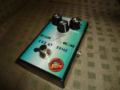

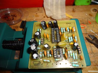

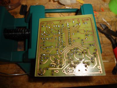

Lo prometido es deuda, no pude sacarle fotos de las tripar por que ya lo tenia todo montado y queda muy apretado, y no pude voltear la placa pero pongo unas de cuando estaba soldando todo

Te quedó relindo felicitaciones man!!!
