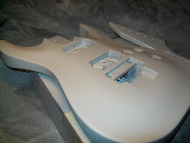

Bueno, el acabado lo estoy haciendo con pinturas acrilicas sin pistola . El truco realmente está en la lija, pulir durente horas, muy despacito, lija de agua bien humeda y blandita . Pero nunca queda perfecto, es realmente muy dificil conseguir un buen acabado con tan poca herramienta, pero jodiendo guitarras ( con perdón ) se aprende ... y con una buena lija :D
Bueno, pues desvelamos el secreto : el acabado como ya dije no sería solo blanca ...
Le sumamos para el borde el negro mate ... queda de pelicula el acabado de la pintura si se pinta en tramos muy muy cortitos

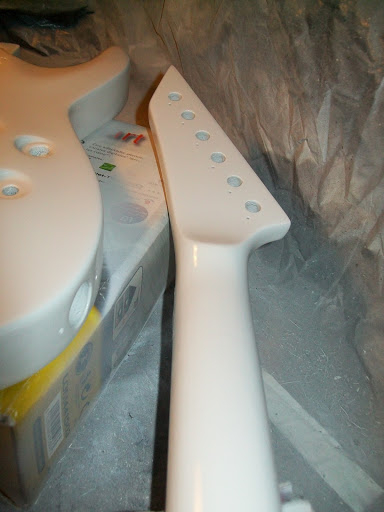

y en el mastil ...
Ya queda menos ... :yahoo: toy loco por tocarla !!

Creo q tendrias q haber cubierto la parte del medio de la guitarra q iva a quedar en blanco sin sunburst con cinta carrosero o algo porq se ve q han saltado alguns gotas de pintura negra a esa parte, pero vams a ver como acaba todo esto,,
angusrules
por el 04/03/2010
cierto .... solución : lija :mad: oooootra veeeeez !! pero bueno, aún ando pensando en hacerle " defectos " tipo relic para rematarla del todo y eso será con lija ... alguna idea ?? recuerdo que la pintura negra está sobre base de color blanco en tono mate igual que la negra . ¿ en que zonas se le suele hacer el famoso "relic"y viendo la foto donde se lo haríais ?
Admito mil sugerencias, es mi primer proyecto, pero me gustaría no tener que volver a pintarla al tiempo, que ya sabemos que pronto nos aburrimos de las cosas ... y yo soy de esos ...

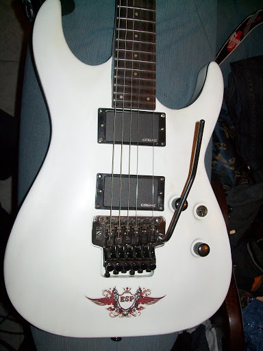

Bueno, finalmente se quedó blanca y pinté tambien la "tapa" que comentabais para hacerla enterita blanca ( me pone muchisimo las superstrato blancas ),así que continuo con el tema donde lo dejé :

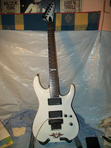

Bien, pues un vez terminada con dos capitas de pintura blanca , la lijé suave con lija de agua para dejarla mate y le metí una laca Glossy de la misma casa de pinturas, y quedó así :

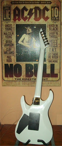

y esta ya montada casi entera :
La pala la tengo sin terminar de momento, no me gustó el resultado totalmente, para otra vez que me anime a pintar, la pondré.
