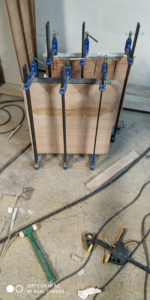

Empezamos por el principio, que fue encolar una tercera tabla que el cuerpo de la guitarra entrase.
La madera del cuerpo es caoba africana.

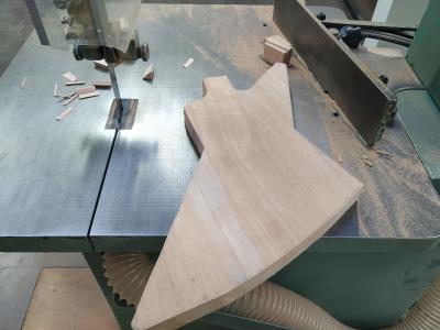

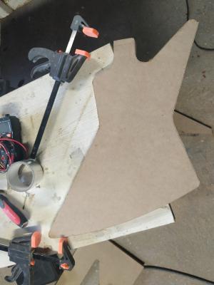

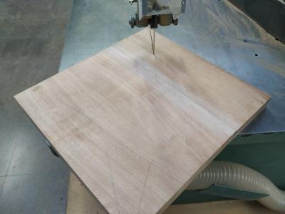

Lo siguiente fue hacer una plantilla en dm, y una vez que estuviese terminada, marcamos el contorno en la caoba y cortamos en la sierra de cinta.

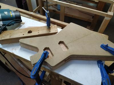

Una vez cortado, ponemos la plantilla y fresamos.

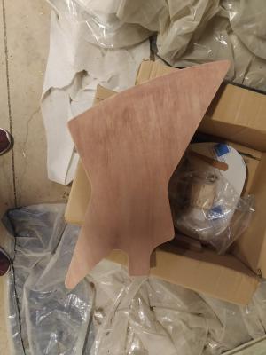

Curiosamente no tengo foto del cuerpo recién fresado, así que pondré una de cómo va por ahora, que en realidad no he avanzado mucho.
Y esto es todo por ahora, el mástil será de caoba y el diapasón de eucalipto flameado. Cuando saque otro rato iré contando
