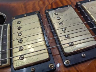

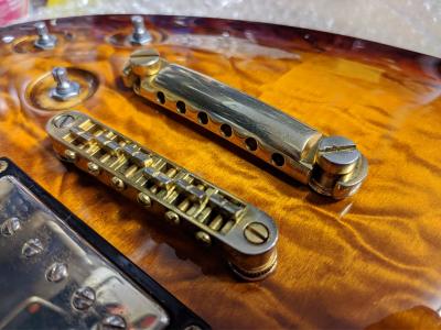

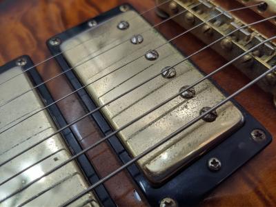

Hola compañeros, me ha llegado una guitarra en peor estado de lo que me habían dicho, pero llevaba tiempo queriendo una y me la voy a quedar porque creo que ajustada tiene mucho potencial, el caso es que los dorados los tiene completamente machacados y en algún sitios directamente ni existe, con otra guitarra me recomendaron meterlos en vinagre de limpieza y el resultado en algunas piezas fue bueno pero en otras fue bastante peor, parecía que tenían lepra, así que no tengo ni idea de cómo dejar un resultado decente y casero a pastillas y puente.
Si se pierde el dorado completamente me es indiferente.
Os dejo unas fotos, a ver qué puedo hacer con cada pieza.
Muchas gracias!!
Solución elegida por el creador del hilo (makinon)
Noise
por el 03/07/2022 11 anuncios en Mercasonic
El Limpiametales Algodon magico tipo Aladdin, elimina el dorado.
Si eso te sirve como solucion, porque recuperarlo ya te digo yo que es mas dificil

Para quitar los dorados Algodón mágico, Aladdin o similar
Para el puente la limpieza con un cepillo de dientes y echarle cualquier frus frus tipo WD-40.......
También he empleado alguna vez el método de la electrólisis para la jiña extrema y óxido

Y dejarla tal cual? A mí los dorados desgastados me gustan más que cuando están nuevos. Le da clase a la guitarra, la verdad.
De todas maneras, si sigues con la idea de quitarlos, a ver si te recomiendan algún producto o algo para poder eliminarlo del todo.

Joder que velocidad de respuestas, muchísimas gracias a todos! Las pastillas las probaré con el algodón mágico y el puente lo mismo me animo a darle electricidad a ver cómo se queda.

La mugre sale muy bien en la máquina de limpieza por ultrasonidos, que es similar a una freidora para que os hagáis una idea, y lleva agua con un liquido especial parecido al jabón, de forma resumida. La máquina de ultrasonidos vale también para dar el baño dorado, o de otro acabado, echando en la cubeta el líquido apropiado. Yo he recuperado así piezas doradas que estaban en mal estado. Tengo suerte de tenerlas disponibles. Para sacar el dorado y dejar el baño de níquel que está por debajo uso algodón mágico, al igual que otros compañeros que lo han recomendado.

Buenas, al final frotando con wd40 me gustó el resultado y así lo dejé, las pastillas tenían que tener el baño en las últimas porque se han quedado cromadas solo con el wd40, cosa que el puente no.
