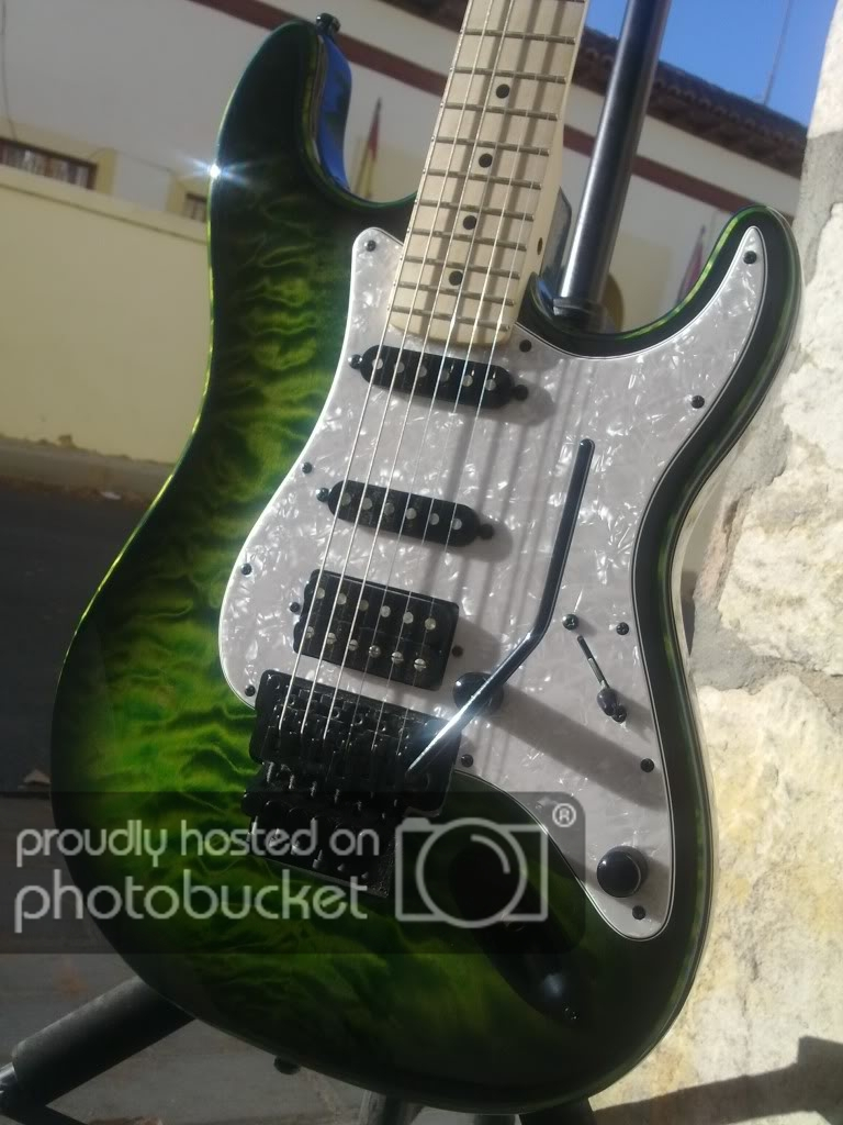

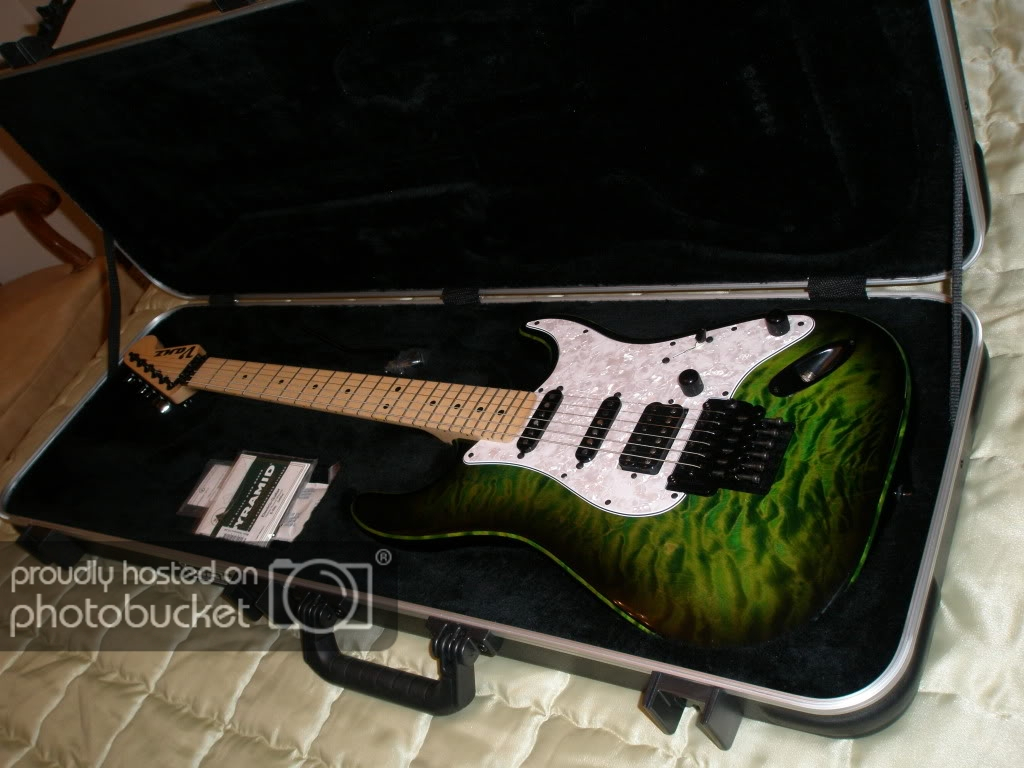

Kurzleader
No solo es que Warmoth hace cuerpos/mástiles de escándalo, sino que también los ha hecho para algunos modelos de las custom shop de Fender y Charvel entre otras marcas, dato a tener en cuenta.
Me montaron una strato los chicos de Vanz Guitars Custom Shop hace algo mas de 5 años y a día de hoy no puedo estar mas encantado (trabajan con cuerpos y mástiles de Warmoth). Iba buscando una strato supervitaminada un tanto moderna pero con toque clásico, algo así como una Suhr S6 o Tom Anderson Drop Top y es la mejor decisión que pude tomar, estos modelos que cito o una Fender custom shop con los acabados y componentes que trae la mía (circuitería y pastillas Suhr, Floyd Rose original con bloqueo Tremol-No) es fácil que no bajara de los 4000 pavos.

Hola Kurzleader, gracias por tu respuesta, habrá que tener en cuenta a estos chicos para cuando lleguen los componentes de warmoth, la guitarra te ha quedado de lujo.
Un saludo!!
