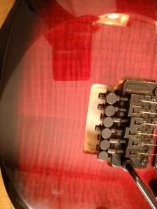

Buenas, tengo una guitarra con un puente flotante rollo Floyd Rose que de siempre me ha dado mucha guerra, supongo que por no ser de una muy buena calidad.
Llevo bastante tiempo con el puente muy bajito para tener una acción decente (Un poco más alta de lo que me gustaría), pero esto me impide poder usarlo para subir la nota unos cuantos tonos, solo puedo subirla 4 semitonos más o menos, hasta que me choca con la madera. Estoy pensando en comerme un poco de madera de la cavidad con la dremel, para bajar el puente hasta tener la acción que quiero y poder usarlo para subir las notas unos 7 semitonos.
Tenéis algún consejo, precaución o idea en general para esto? No quiero tampoco pasarme a ver si voy a estar rompiendo cuerdas cada vez que use el whammy

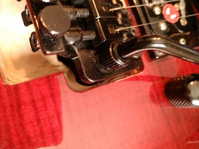

#4 Justo esta mirando eso ahora y no, el bloque no toca la madera al tirar, solo al hacer dive bombs. Al tirar choca la parte que hay justo debajo de los microafinadores.

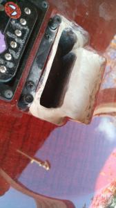

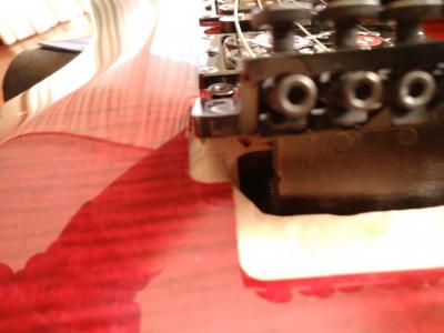

Bueno, para quien le interese, ya he hecho esto y el resultado ha sido satisfactorio. Sé que no era la solución más adecuada pero era la que más fácil me parecía, y estoy contento con cómo me ha quedado. Un saludo y gracias a todos.

Que dicesss? No no no, fotos o te baneo :encendido: :mrgreen:

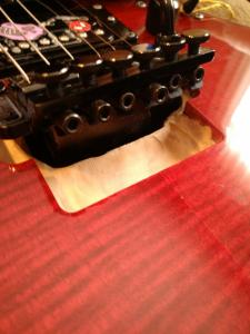

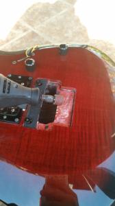

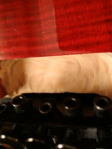

Hehe, pues así me ha quedado. La penúltima foto es su estado original y la última es con el trabajo a medias.
No me ha quedado nada profesional, porque es para mí y no me importa mucho, pero con un pliego de lija y un barniz rojo lo podría haber dejado como salido de fábrica yo creo, más que nada porque de fábrica daba asco el acabado de la cavidad

Te ha quedado de lujo, la verdad que el hueco que traía de casa era muy pequeño, un poco de pintura negra y listo, muy buen trabajo
