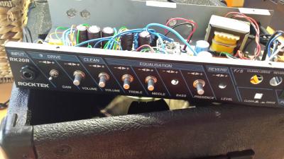

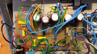

Cuando empecé con la guitarra hace algunos años mi mujer me regaló un amplificador un rocktek y últimamente estaba fallando, tengo otros amplis que me he hecho pero a este le tenía cariño y como acababa de hacerme el previo del jcm800 que anda por el foro un fin de semana libre que tenia me lie y desmonte el amplificador para reconvertir lo a un ampli con el previo a válvulas y etapa de potencia claseD.

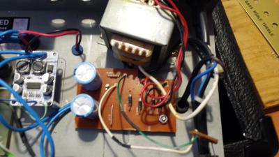

Del amplificador solo guarde estructura chasis altavoz y la fuente de alimentación a 24V que tenía Recortando la placa para eliminar el resto.

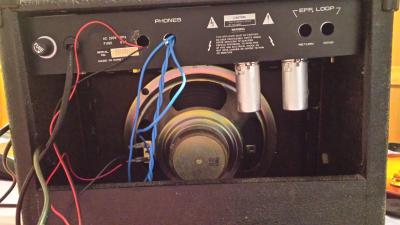

Primero monte todo provisionalmente para ver si funcionaba

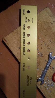

Y después de ver que funcionaba bien le dedique un tiempo a dejarlo más bonito

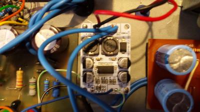

Por los 2euros que me costó la etapa de potencia de 30W clase D y viendo como suena merece la pena aunque el ampli no esté roto.
