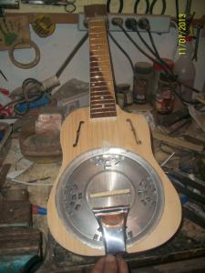

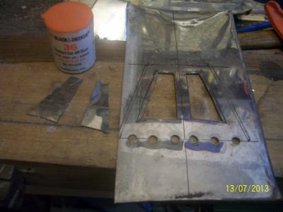

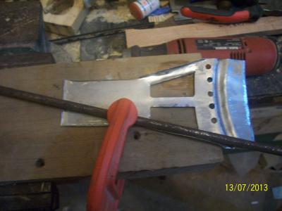

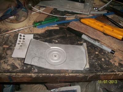

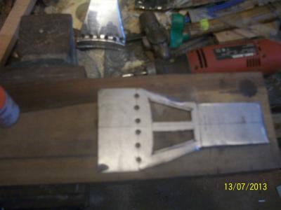

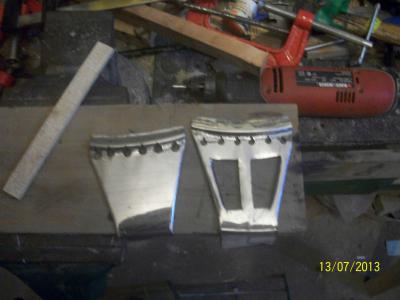

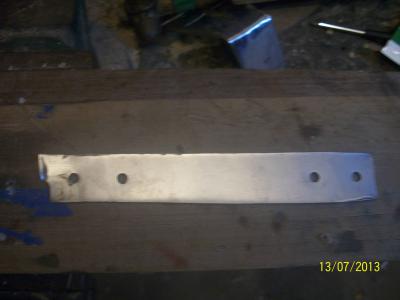

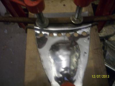

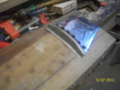

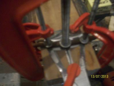

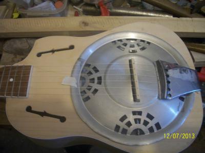

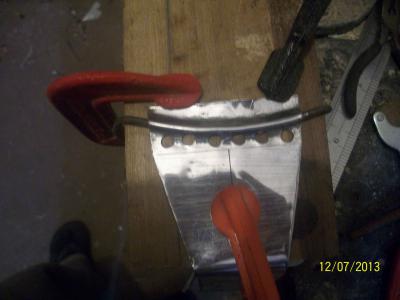

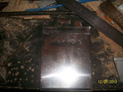

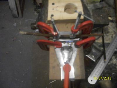

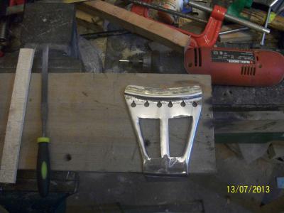

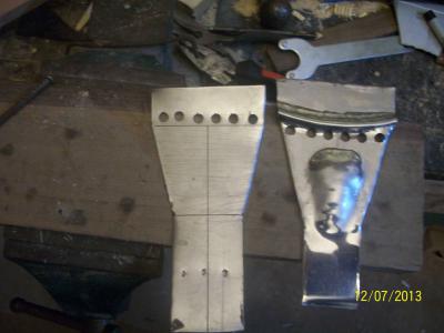

Ja.. no pense que el cordal me daría tanto trabajo... aca pongo algunos de los intetos hasta conseguir algo respetable en cuanto funcionalidad y aspecto.. aunque haré un par más porque no me convencen del todo.
tumbalobos
por el 12/07/2013

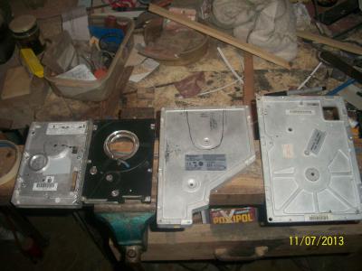

El juego que dan los discos duros, que caña, esteticamente quedan bien, pero igual no es bueno que se apoye en la tapa del resonador, ya que le quita vibracion, no se....no me hagas mucho caso porque igual le beneficia, de resonadores no tengo ni idea. :brindis:
Raditz
por el 12/07/2013

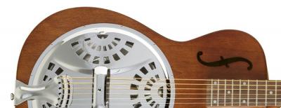

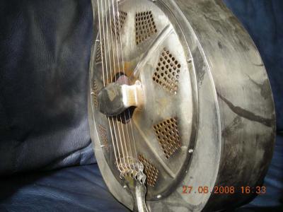

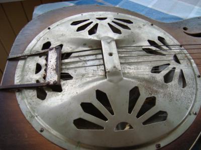

Sabés que lo pensé a eso...si el que el cordal apoye en la tapa le quitaría o no sonoridad.... pero en varios modelos que vi..... pareciera no importar demasiado la resonancia que da la tapa...sino más bien el puente y el cono.. ya que en el caso del puente araña las vibraciones de la cuerda se trasmiten por la araña al cono quien amplica... de todos modos no es el cordal definitivo...se ve que tendre qeu seguir probando.. talvez me decida por un modelo más simple... que es el de la primer foto que pongo.... (el resto son fotos donde al menos a mi ... me da la impresión de que aún en las resonadoras con caja de madera..el cordal se apoya en la tapa... pero reitero....probare de las dos maneras.... gracias por la observación
Genial, asi despejaremos todas las dudas, ando con ganas de hacer un cigar box resonador.

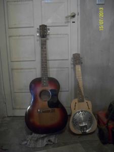

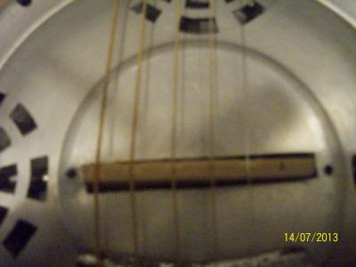

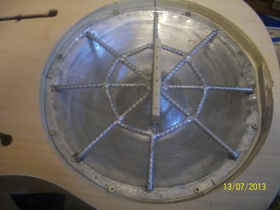

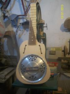

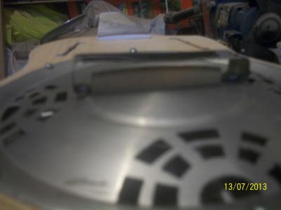

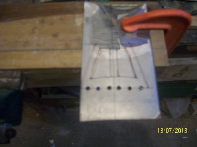

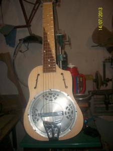

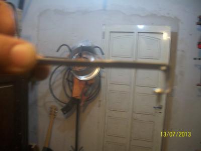

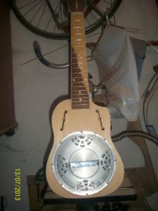

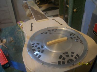

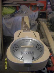

En fin en hora buena he comprobado de forma práctica que no hay mucho cmabio en volumen de sonido, si el puete se apoya o no en la tapa (al menos en mi modelo) lo que si varía es que el puente apoyado en la tapa genera un sonido a trasteo al vibrar la tapa... por lo que me incliné por el puente no apoyado.... debo disculparme de antemano por no tener una cuerda primera extra, razon por la cual la prueba de sonido debí hacerla con 5 cuerdas. En una primer encordad la guitarra sonó con algo de "distorsión" se ve que algo mal en el apoyo del puente sobre el cono había..... ya muy tarde y cansado me acosté a dormir para arreglar eso por la mañana además de trabajar en la compensada del puente y acción en fin a la mañana siguiente la hago sonar y mágicamente la "distorsión" había desaparecido....se ve que la tensíon de las cuerdas terminó por acomodar el asiento en falso de alguna cosa así que compensé las notas lo mejor que pude. Dejo fotos del nuevo (y definitivo) puente y una comparando con una guitarra en escala "normal"
Pido perdón de antemano por ser tan malo como guitarrista! :D
Prueba 1 de sonido (con distorsión :P)
Prueba 2 de sonido (compensado y sin distorsión)

Felicidades Raditz, suena a resonador y ademas con limpieza y volumen , ya que la grabacion la hiciste al aire ¿ no has pensado en instalar un piezoacustico para poder amplificarla? . Me muero por ver el acabado final.
