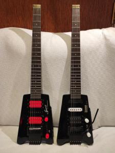

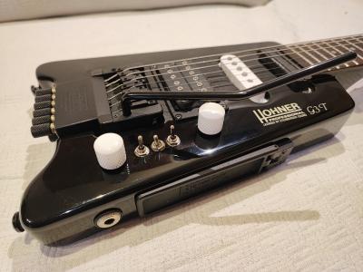

HOHNER G3T 2002 Licencia Steinberger
Cuerpo Arce California through neck
Mastil Arce California
Diapasón Palorrosa India
24 nickel silver frets

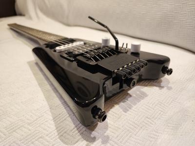

Puente Steinberger R Trem ( tremolo y fijo).
Mods:

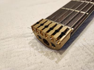

Combohead CNC brass
-Nivelado de trastes por Toni Fayos.
-Pastilla puente Dimarzio The Breed
-Pastilla central Fender American Vintage 70
-Pastilla mástil Seymour Duncan Cool Rails

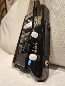

Switch 1 de 3 posiciones: en posición de centro desactiva la pastilla del mástil. Arriba single y abajo humbucker
Switch. 2 de 2 posiciones: activa o desactiva la pastilla single Fender.
Switch 3 de 3 posiciones: posición de centro desactiva la pastilla del puente. Arriba single y abajo humbucker.
18 posiciones en total!
