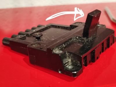

#12 pues no sé si tienes ese tornillo pasado o alguna otra razón.
la has puesto en el otro agujero para contrastar si le pasa igual o no?
porque se me ocurre que o está pasado el tornillo, o no llega por alguna razón como por ejemplo que la cabeza del hexágono esté redondeado y en realidad la alen no está haciendo girar el tornillo... o que por uso hubieras ensanchado el agujero.
un remedio si es alguna de esas cosas es rodear el trémolo con film de ese para envolver los bocatas ya que al menos engrosarás algo la barra y quizá se mantenga mejor.

Las Spirit montan un Steinberger R-Trem, el más humilde de toda la gama Steinberger. Es un puente que funciona bien como puente fijo. Si se utiliza como flotante acabará probablemente con los pivotes de apoyo ligeramente cedidos. Lo que es seguro es que la pletina donde presiona el muelle se doblará, y al final romperá. Así que hay que usarlo como puente fijo y te durará para siempre.La rotura de pletina no tiene más arreglo que hacerle una nueva...
Paco
por el 20/02/2023 1 anuncio en Mercasonic
#15 Cuando se rompe esa pletina, si lo que quieres es dejarlo fijo con colocarle un calzo de madera debajo es suficiente.
Igual que se hace en los floyd rose.

#15 Así es. Tengo un r-trem en otra guitarra, y de darle uso al trémolo, un día lo desmonté para ya no me acuerdo qué cosa y vaya susto cuando vi el desgaste. Lo fijé, y cuando me compré la spirit lo primero que hice fui fijarlo con la pieza que trae para ello. Y así siguen las dos.

No recomiendo este tremolo para darle mucha caña.

Golpes reparados, R Trem reparado y Combo Head Nuevo!
