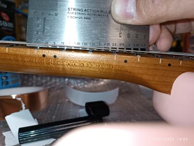

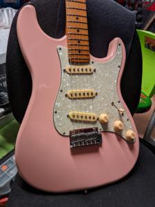

Bueno, hoy que el niño se está portando, he terminado la 720, las pastillas suenan prácticamente iguales en esta guitarra que en la peavey americana, una es de álamo, poplar, y esta es de tilo, pero ambas tienen mastil y diapasón de arce, así que el timbre es igual de bueno en ambas.
El ajuste ha consistido en pulido de trastes, pero sin lana de acero, no lo necesitaban, directamente con la dremel y pulimento para dejarlos espejo, apantallado, el puente lo he bajado una vuelta entera, no ha hecho falta quintar, ni tocar ninguna selleta individual, y el alma resulta que venía completamente suelta, al meter el Allen iba floja floja, bastante recto estaba el mastil para tener el alma floja, lo he apretado un poco, y ha reaccionado rápidamente, una vez afinada es una delicia, una acción ridículamente baja, grasa de litio en cejuela y aceite en los pivotes del puente, las cuerdas una vez estiradas mantenían la afinación, el puente no lo he probado, no me preocupa, lo he apretado un poco de los tornillos traseros para dejarlo paralelo al cuerpo, pero nada, mínimamente.
