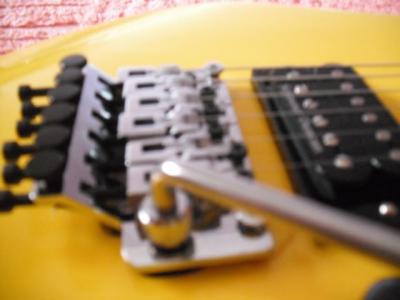

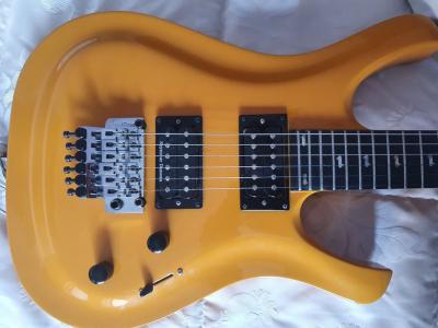

¿Hay alguna sugerencia de alguna guitarra de 24 trastes, a ser posible HH, aunque si es HSH no me importaría, y con floyd flotante real? Como el de esta foto, que no esté metido en la madera. Os agradecería enormemente la ayuda. Ahh, y claro, que ronde los 500 euros, pues de momento no puedo permitirme gastar mas
