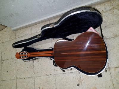

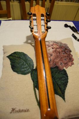

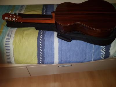

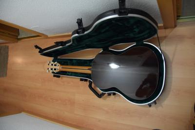

Tengo la experiencia de haber comprado de 3ª mano una flamenca del luthier Juan Álvarez, hijo, madrileño. Su primer dueño le lijó la base del hueso para meter debajo un piezo y electrificarla, luego se la vendió a otro forero, que la tuvo un tiempo y la soportó con una altura de pulsación bastante baja, quien luego me la ofreció, sabiendo que yo tenía una de gama estudio del mismo luthier, que me gustaba mucho y andaba tras una de gama alta. Tras comprársela, se la llevé al guitarrero y le conté toda la historia, pidiéndole que le cambiase el hueso por otro algo más alto y que no trastease. Me puso hueso nuevo, ajustó la altura a mi gusto, y sólo me "cobró" la hora de conversación que le di mientras se lo ponía. La fui probando sobre la marcha hasta que quedé conforme con el ajuste.
Entre las muchas cosas que salieron en la conversación, las almas: ningún maestro guitarrero pondrá en sus guitarras buenas alma ajustable, lo tradicional es el refuerzo de ébano (y usar maderas muy buenas, duras y añosas, bien desecadas).
Por el contrario, una guitarra barata a menudo lleva maderas más “verdes”, por lo tanto más arqueables, y el alma ajustable es muy conveniente en esos casos.
Adjunto fotos de las partes posteriores de los mástiles de mis guitarras hechas por Juan Álvarez (tres flamencas y una clásica), la primera que me compré, flamenca gama estudio, la tiene ahora un buen amigo al que se la regalé tras comprarme una más avanzada.
Aparte de todo lo dicho, las flamencas llevan una leve curvatura en el mástil, hecha a propósito por el fabricante, para que las cuerdas estén más cerca de éste y facilitar la técnica flamenca de toque. Meter un alma ajustable dentro de esos mástiles es peliagudo. Obsérvese que incluso en la Juan Álvarez económica hay refuerzo de ébano típico.
En algunas de serie con refuerzo de ébano, este no se ve: cabe suponer que va, como en las de cuerdas de acero, en un surco del mástil que luego es tapado por el diapasón que va pegado encima.

Fotos, de izquierda a derecha:
Flamenca de estudio, abeto y palosanto; flamenca "medio concierto", abeto y ciprés; Flamenca gama alta, abeto y palosanto ; Clásica gama alta, cedro y palosanto.
Todas hechas por el luthier madrileño Juan Álvarez, hijo. Antes de comprarme la de estudio probé muchas, de marcas o guitarreros conocidos; y antes de comprar cada una de las otras. Al final
