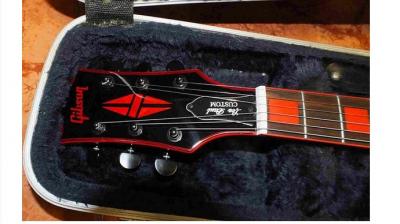

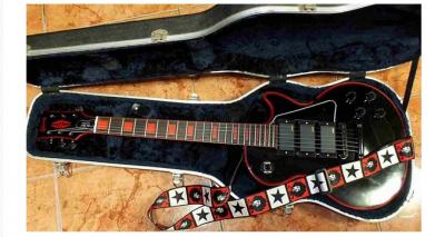

Hola,
Supongo que sé la respuesta, pero no está de más pedir consejo a gente con más conocimientos guitarriles. Me ofrecen una guitarra gibson muy barata, el problema es que le he pedido fotos y me ha mandado varias que no convencen. No quiero ir de listo pero, ¿no tiene pinta de "jivzom" chinorris falsificada? Además, me indica que tiene certificado de les paul custom 40th aniversary, y eso creo que se parece a una 40th como un huevo a una castaña. ¿Qué opináis?

#38 Esa guitarra no es Gibson, y ya sabes la respuesta.
Solo fijaté en la tapa del alma y verás que solo tiene uno de los dos tornillos puestos, las chinas suelen llevar tres,por eso no les vale las tapas de Gibson (que es lo único que es de Gibson en esa guitarra), luego la ha modificado con EMG (eso si no son EMG copias chinas que también las hay).
Pero vamos dile que te mande una foto con la tapa del alma quitada y de la cavidad de la electrónica, pero para mi esa guitarra es una falsificación china.

#38 En la vida habia visto una Custom con el diamante o los inlays en rojo. Solo por eso la descartaria.

Cuidado con lo de las fotos de las tuercas de ajuste del alma, ya las falsificaciones las llevan, al igual que empiezan a verse con puentes tipo gibson falsos, no con el típico puente de epiphone con ajuste de destornillador, sino con falsificaciones del tipo abr1...
Aparte de los inlays y el diamante, eso es mas falso que un billete de once euros...

#41 Esta no lo lleva, pero vamos así que muestre la cavidad del alma y de la electrónica se sabe fijo si es una Gibson o no, y se nota muchisimo.

Desde el móvil el binding no parece correcto, ni el ángulo de la pala, el ángulo del logo también un poco reguleras.

Esa guitarra es más falsa que un euro de cartón y más fea que una nevera vista por detrás :meparto:
Y como apunte: sí que existe un modelo de Gibson con el logo y el diamante en color rojo, la LP Custom Centipede.

#46 Coño, no conocia esa Les Paul. Buen aporte.
