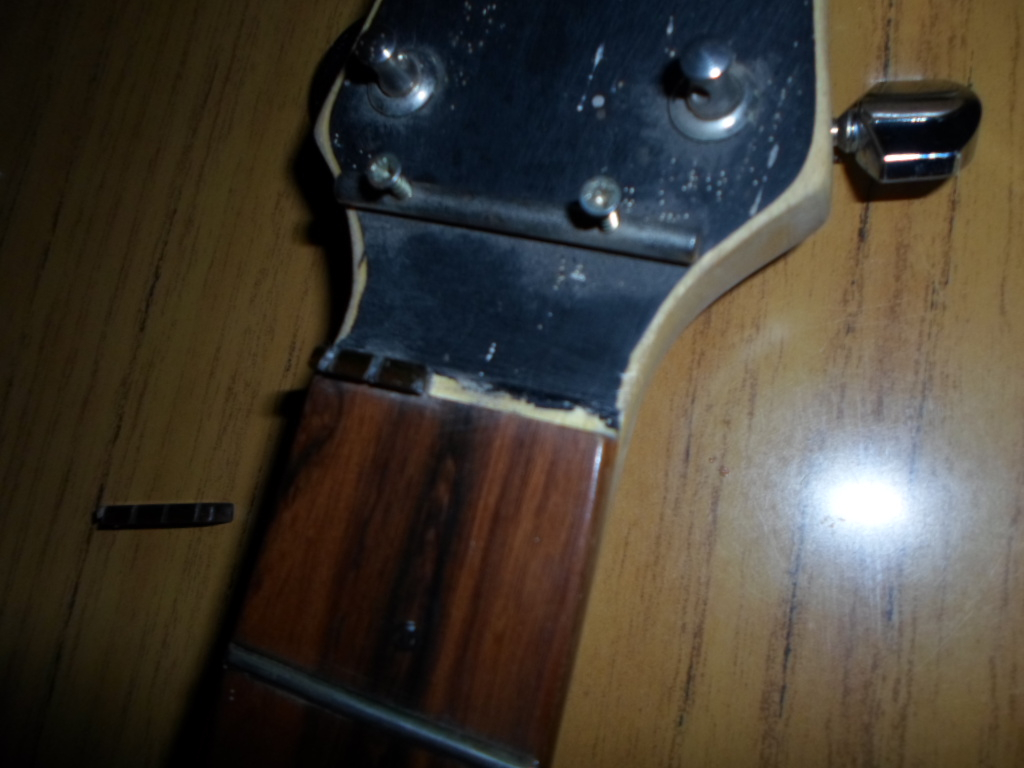

el mástil que tengo de la guitarra anterior es este:
la trastera es de guayubira (tiene una muy linda veta) y el mástil en si es una madera similar al arce, aunque parece mas dura aun, si no me equivoco es una madera nacional de aquí (Argentina)
Lo que tengo que hacerle al mástil es lo siguiente:
- Ponerle unos Inlays o, hacerle un dibujo con marcador y luego laquearlo (es lo mas probable)
- Cortar la pala actual y encolar otra, ya que la pala, el mango y lo que se atornilla en el cuerpo es todo recto, sin angulo alguno (ver foto mas abajo)

Bien esto es a lo que me referia de que el mástil no tiene ningun tipo de angulo:
Como ven ni siquiera es al estilo fender, sino que esta todo perfectamente recto.

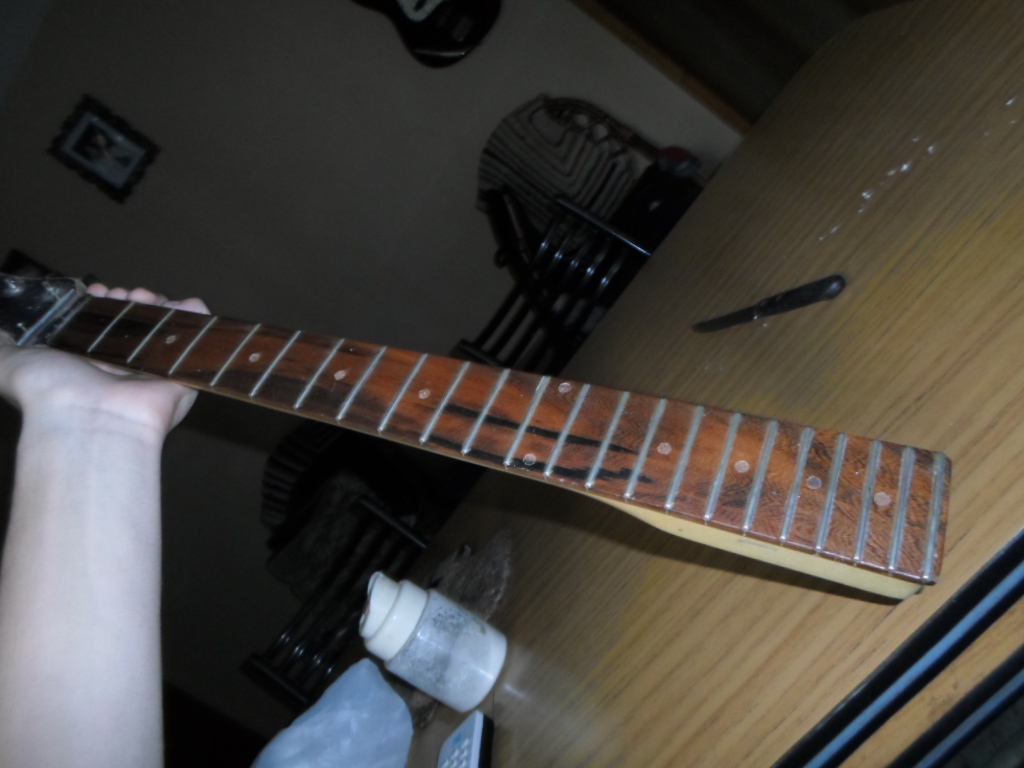

Algo que me llamaba la atención eran los "inlay's", se veían muy amarillentos y sobresalían (extremadamente poco, pero se notaba) de la madera.
Se me ocurrió arriesgarme y con un cuchillo, clavar apenas la punta sobre el borde del "inlay" y ...
resulto que el "inlay" era ni mas ni menos que una pegatina de papel, como de esas que venían en los hojalillos (nose como se llamaran en sus paises), al cual se le laqueo encima para disimularlo y que no se despegue o se ensucie con el uso.
esto era algo que no me sorprendía (en su momento creí que solo estaban pintados), ya que el cuerpo estaba hecho de fibrofacil (o mdf)... lo peor de todo es que esa guitarra era de un "luthier", que se jactaba (lo sigue haciendo) de hacer instrumentos a un valor accesible y de calidad... y lo peor de todo es que esos instrumentos llevan su nombre como marca (una descarada imitación de charvel)... si quieren puedo dar el nombre para los argentinos, así no son estafados por este señor, o por gente que venda sus instrumentos usados.
