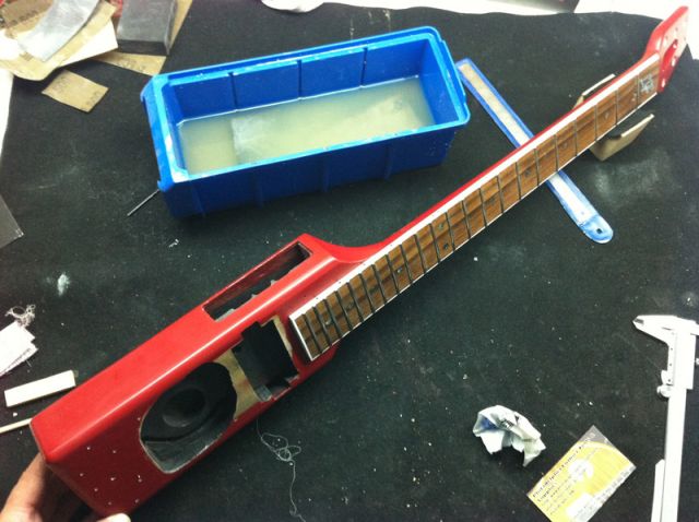

Hola de nuevo. Después de un tiempo, os dejo por aquí los últimos pasos que quedaban para completar la guitarra. Lo terminé todo hace un tiempo, pero he andado muy liado.
Ahí donde lo dejé la última vez, estaba probando que todo encajase en su sitio, y una vez comprobado que así era, tocaba finalizar con el acabado:

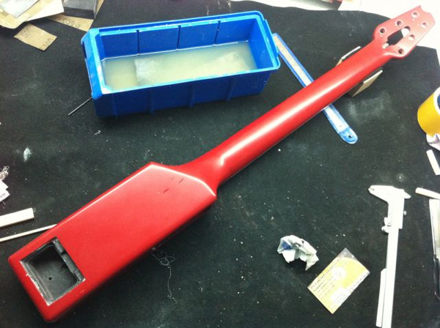

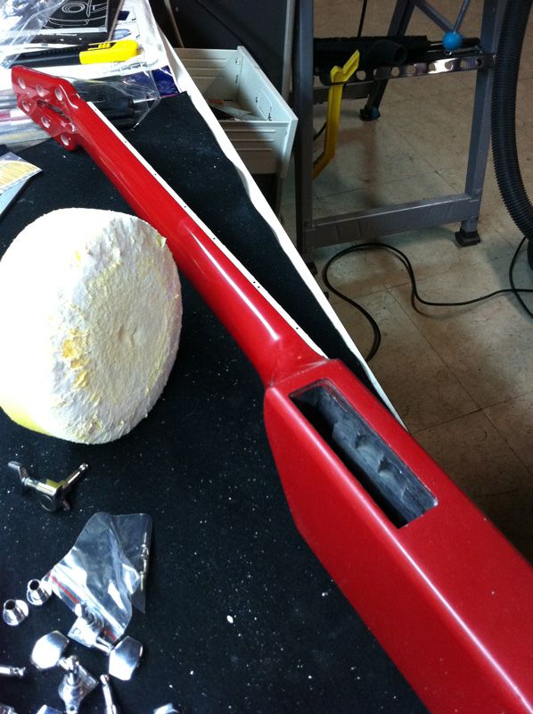

Primero, lijado al agua:

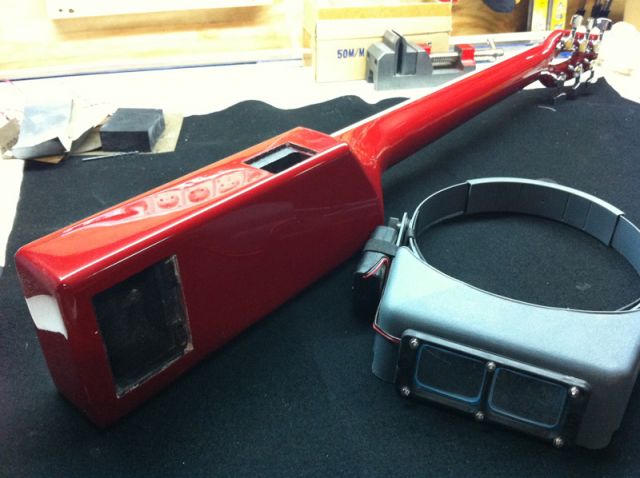

Luego pulido con las espumas y las pastas de pulido:

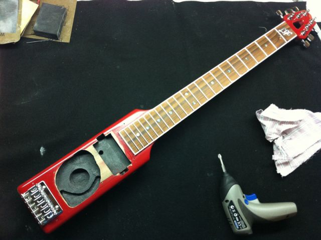

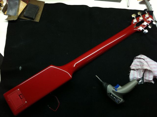

Y así de brillantita quedó, ya lista para ensamblarla:

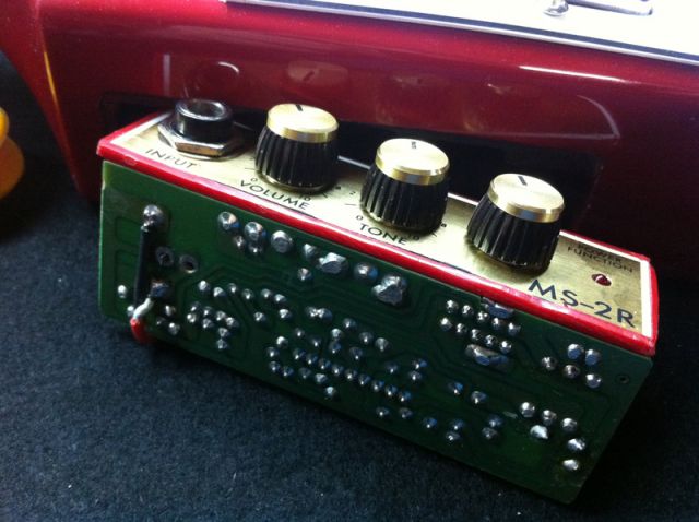

Soldé los componentes...

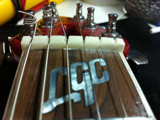

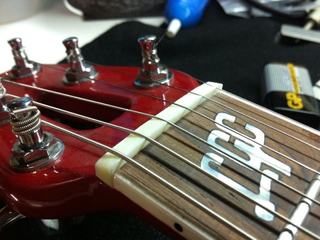

...Hice la cejuela, primero ranurando con las limas calibradas:
...Y luego limando el conjunto para evitar que las cuerdas queden demasiado hundidas:

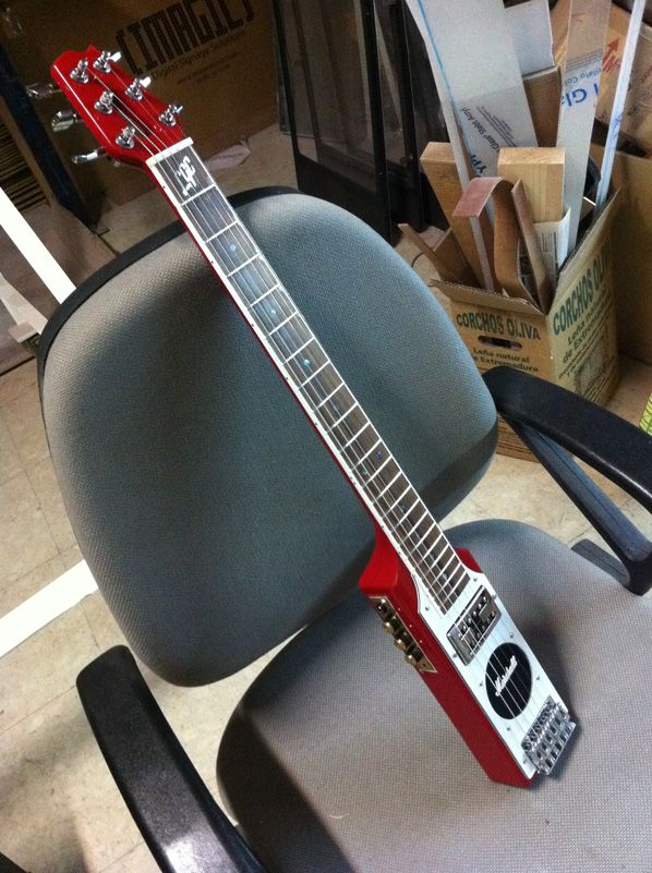

E voilá!!!!!:
Así de maja ha quedado la niña! a ver si saco un ratillo y grabo un video aunque sea como la otra vez, con el movil.
