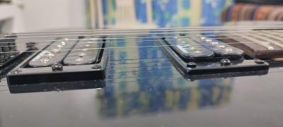

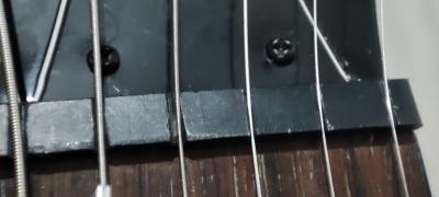

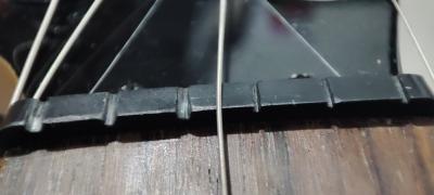

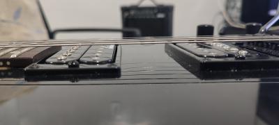

Hola a todos ,soy nuevo en la comunidad,les cuento mi caso por que parece ser que no tiene solucion,hace unos meses me regalaron una guitarra electrica jackson CWJ15,mi papa la compro en una tienda en mexico,yo hace poco llegue al pais porque estaba fuera,el primer problema fue que cuando quise utilizar la guitarra trasteaba en todo el mastil,la llevamos a la tienda donde la compro ,nos mandaron con un luthier de otra tienda,arreglo el alma y pareceria que esa seria la solucion,pero al pasar los dias empezo a trastear en la sexta,quinta, y cuarta cuerda en los primeros tres trastes ademas de trastear en el traste 17 y 20 de la sexta y en el 20 de la primera,la volvimos a llevar,reparo nuevamente el problema,pasaron los dias y vi que recomendaban cambiarle las cuerdas ya que las que traen por defecto no son de muy buena calidad,compre unas daddario extra super light,quite las cuerdas una por una,creo que asi recomiendan hacerlo,las afine ,pero note que la cuarta cuerda empezaba a trastear al aire y la sexta y la quinta trasteaban en algunos trastes,una cosa que note fue que los surcos de la cejuela estan muy hondos,la volvimos a llevar nuevamente al luthier que nos mando la tienda,le comente que cambie de calibre y le hice notar que la cejuela estaba rara,pero el me dijo que era por el cambio de calibre,ajusto nuevamente el alma,dejo la guitarra normal,ni bien ni mal,ahora tengo que usar unos papeles aluminios para levantar la sexta,quinta y cuarta cuerda,ademas que parece ser que se batalla mucho para hacer pull of y hammer on en las primeras 3 cuerdas y digo esto porque no soy muy bueno con la guitarra,pero conozco algunas tecnicas,lo raro de todo esto,es que tengo otra guitarra una cort g series que tenia guardada hace meses,que compre antes de irme,pues esa guitarra jamas le he movido a nada,solo afinar y suena mejor que la jackson,alguien que tenga mas conocimiento sobre las guitarras,me podria orientar a solucionar mi problema,puedo subir fotos y videos.

La pastilla del puente la tienes demasiado baja y las cuerdas demasiado altas para mi gusto.

#5 aprecio tu ayuda,entonces me recomendias cambiar de calibre por uno mas grueso? yo siempre tuve la idea de que con un calibre mas bajo,la guitarra sonaria mas brillante,pero parece que no,en cuanto al mastil ya lo han ajustado dos veces,la primera cuando la compro mi papa,que venia desajustada,y la segunda cuando cambie las cuerdas de fabrica por las extralight,en cuanto a la altura,si las bajo empezara a trastear y no me gusta ese sonido,hare las recomendaciones que tu me dices,le puedo volver a poner las cuerdas que traia de fabrica?,las tengo guardadas,otra cosa,en las fotos que puse,no te parece que la cejuela esta desgastada en la sexta ,quinta y cuarta cuerda,como que estan muy hundidos,pareceria que se marco el calibre de la otra cuerda,ahora tengo que utlizar unos papelitos de aluminio para levantarlas y asi dejen de trastear en los primeros 3 trastes.

Luego tienes muy bajas las pastillas, especialmente la del puente, por lo que pierdes cuerpo y agudos, especialmente en las humbuckers, que tienen menos agudos que las singles.
Yo las ajusto pulsando la sexta y primera cuerdas en el último traste y dejo, cómo dos milímetros en la parte grave y tres en la primera cuerda. Para asegurarme que están a la altura que me gustan las pastillas, toco algunos armónicos artificiales de púa en la tercera cuerda en los trastes 5 al 7, y la guitarra tiene que chillar en esos armónicos.
A veces si dejas demasiado baja del lado de los graves, respecto a los agudos, pierde cuerpo y no da los armónicos de púa bien. Ahí deberías subir poco a poco la pastilla por los graves y vas probando.
Otra cosa que hago es poner una distorsión contundente, y tocar algunos acordes de quintas en las cuerdas graves y ver si da ese rugido con palm mutes, si se queda un poco enclenque, es que está demasiado baja de la sexta cuerda.
También mira que el magnetismo no te quite sustain. Con las humbuckers es menos notable que con singles, por donde lleva el imán la pastilla.
Y otra cosa que compruebo es que al tocar un acorde rasgueado, me haga un repique de las notas con la pastilla del puente suene un tanto percutidas las notas en los últimos trastes.
La del mástil, la bajo, hasta que los graves no retumban en limpio, los agudos se destacan, pero tampoco la inclines exagerado, respecto a los agudos; o al tocar con distorsión, a veces hace armónicos raros en las tres primeras cuerdas.
Lo de la cejuela, no sé que decirte, si está baja o no, depende, no teniendo la guitarra en la mano.
