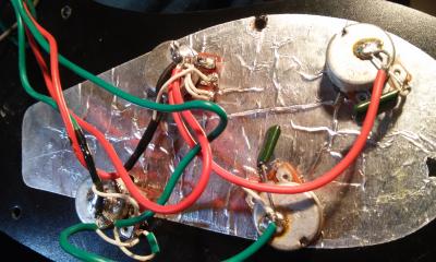

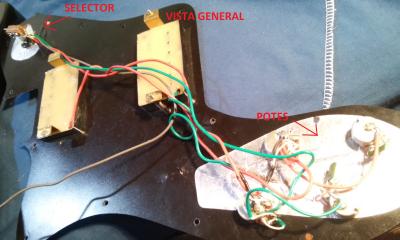

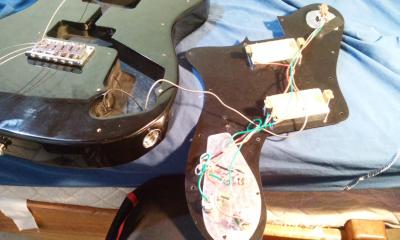

Hola Alejandro, ¿podrias poner una foto de la electrónica de tu guitarra a ver si vemos algo fuera de lugar?.

#16 Claro, porque no pensé eso antes. No te vayas, enseguida las subo
Alejandro
por el 18/07/2016
#16
Alejandro
por el 18/07/2016

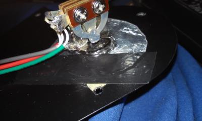

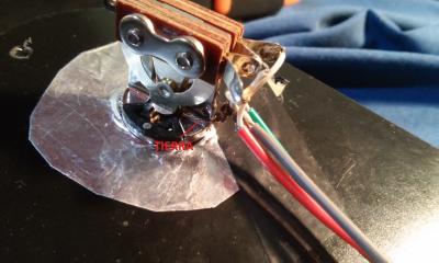

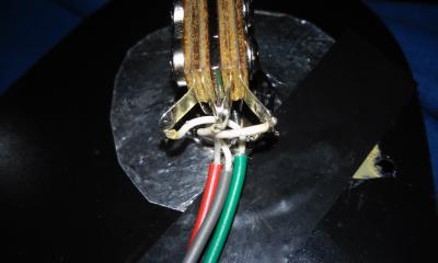

La tierra que va al selector no esta soldado, esta puesta provisoriamente atada digamos, sino cada rato tengo que estar desoldando mientras voy pruobando
J.C.
por el 18/07/2016 1 anuncio en Mercasonic
Lo siento pero soy incapaz de ver nada.
Yo haria lo siguiente:
Empieza desde cero.
Quita todo el cableado y sigue desde cero este circuito.

Alejandro
por el 19/07/2016
Enhorabuena, después de 2 días casi sin dormir y con bastante desesperación, se soluciono !! Voy a decir la solución, por si alguno llega hasta acá con este mismo problema. La causa era justamente el selector, pero sobre todo algo en particular: El vivo del selector hacia contacto con la masa y eso produce que no suene un caraj*. Ahora la guitarra tiene un mínimo de ruido al bajar el volumen con los tonos al máximo, pero eso ya no me importa.
