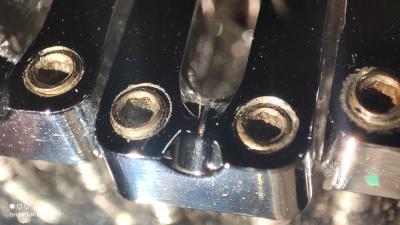

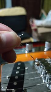

Buenas raza, quisiera saber su opinión, hace tiempo adquirí una guitarra Squier Telecaster y desde que la compré ha estado rompiendo muchas cuerdas, al principio rompió las que tenía ya de fabrica pero pensé que sería por lo viejas que eran y le puse unas ernie ball del 9-42, duraron alo mucho 2 semanas y se empezaron a romper (la primera, segunda y sexta) de la misma parte que es de la segueta, no se si a alguien le pase lo mismo, creen que sea problema del puente o que le falte algún ajuste?

#1 Tienes alguna parte con filo, hay que limarlo. Lo más común es que sea en las selletas.

Son las selletas. Hazte con un buen puente Fender...

Debe tener filo y eso corta las cuerdas, podrías limar un poco las selletas y otra opción que yo tengo en una strato es ponerle el cobertor de plástico de un cable delgado en para que acolche el punto de apoyo de la cuerdas y así minimizar la fuerza de corte ( la cuerda estaría dentro del cobertor)

He checado las seguetas y parece que nomás tiene la marca de la cuerda pero nada más y no se si también influye la pua con la que tocó (teoría mia) ya que tocó mucho Funk con una pus del 0.71mm y siento que es algo dura para tocar eso. Pero si es el puente costará cambiarlo.

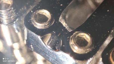

#5 En la segunda foto se ve claro, la selleta está marcada. Es muy común, hay que limar o cambiarlas para evitar problemas.
Lo de la pua no lo veo, no es normal.

Un puente es lo suyo, limar ahi es una chapuza

#7 No es una chapuza, es el procedimiento habitual.
Tampoco es necesario comprar un puente nuevo si no quiere limar. Un juego de selletas de calidad es mucho más barato y sencillo de instalar.

#1 Antes de ponerte a limar y a hacer experimentos (que si no sabes bien lo que haces puedes complicar aún más el problema) prueba a poner un trocito de papel de fumar, sí, papel de fumar en la selleta, si con eso la cuerda aguanta ya sabes dónde está el problema, si se rompe igual es posible que el desajuste venga de otro sitio. Ojo que lo del papel de fumar no es una solución, es una prueba para saber dónde está el problema antes de empezar a toquetear puentes, que la gente es muy valiente recomendando limar pero si no sabes hacerlo bien la puedes cagar aún más.

Un puente bueno vale 30€... las selletas la mitad, casi no vale la pena... mejor un puente simil prs y a correr.
Empezar a limar 3 selletas sin saber...
Si la guitarra no es una PRS custom shop, un puente y millas.

No sé lo que pensáis alguno lo que significa limar una selleta, pero es la cosa más tonta del mundo. No hay más que pasarla un poco hasta que desaparezca la rebaba o rugosidad que está mellando las cuerdas. Es un proceso que dura unos 30 segundos y que no deteriora en absoluto la selleta. ¡Que no es darle con una amoladora coño!
Lo más complicado es tener una lima tan pequeña.
Yo recomiendo a todo el mundo que haga lo que no sabe hacer, es la única manera de aprender. Si se carga las selletas, ya comprará otras nuevas o un puente.
