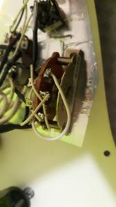

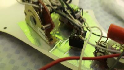

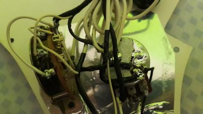

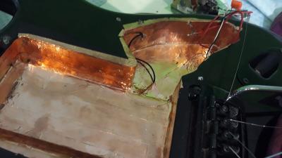

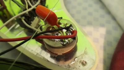

Me he decidido abrirla y me encuentro con que está perfectamente apantallada con cobre (Que supongo que será aún mejor que apantallarla con aluminio, no?). Ahora ya sí que me estoy volviendo un poco loco. De dónde puede venir el ruido de masa?? Me he dado cuenta de que a veces, cuando el ruido suena, si muevo la guitarra (Cambio de posición, "agito"...) el ruido desaparece, a veces durante bastante tiempo, otras veces segundos... Ya no sé qué hacer. Lo único que he hecho ha sido ponerle un poco de celo a un cable que estaba mal pelado y que podría ser que chocase el cobre con parte del switch, pero es que de ahí no creo que pueda venir el ruido de masa. Cambiarle la electrónica es una opción a la que prefiero no llegar. Os dejo unas fotos para ver si alguno de vosotros más experto que yo reconoce alguna soldadura fría o me puede ayudar de alguna otra manera.
Repasaré ahora las soldaduras que vea que peor puedan estar, pero más por no haberla abierto en vano que porque crea que eso vaya a solucionar mi problema.
