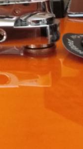

El foro está para escribir, comentar y preguntar; digo yo. Os contaré lo que me está ocurriendo con la tienda on-line Txxxann. No sé si os habrá pasado algo parecido, pero el caso es que voy a devolver el cuarto ejemplar de guitarra que les compro. Aclarar que esto ha ocurrido pedido tras pedido, una detrás de otra. Cierto es que no estoy comprando Gibson, Fender u otras de alta gama, todo lo contrario; pues soy novato y comienzo mi aprendizaje, si consigo tener guitarra, como diría alguno, a la vejez. Por eso no quiero gastarme un pastón, vaya a ser que toda la voluntad y energía con la que empiezo, se diluya y me arrepienta de haberme gastado un dinero que no sobra. Si la cosa cuaja y consigo tocar algo audible, ya pensaré en subir algún escalón más.
Bueno, vamos al grano. La primera guitarra que les compré fue una stratocaster Harley Benton ST-62SB Vintage Series, por 116,00 €. La devolví porque mis dedos, algo gruesos, apenas cabían en su mástil; tan estrecho que muteaba las cuerdas aledañas a las que pulsaba. Consulté si tenían alguna con el mástil más ancho y me dijeron que “no”, que todas lo tenían igual ¿?; después he comprobado que no es así, pues, aunque por escasos milímetros, no todas son iguales. Me lancé entonces por una hollowbody Harley Benton HB-35 Plus Vintage Burst; eran 205,00 €. Guitarra muy bonita, parecía bien acabada y buena calidad/precio, pero un buen día, me doy cuenta de que el puente, donde se insertan las cuerdas, no está encajado totalmente en el cuerpo de la guitarra, sobresalía dos o tres milímetros de su ubicación. Les comento esto y pido devolución de producto. Ya comencé a pensar que, conociéndome, debería invertir algo más. Tras bichear por aquí y por allá, compro una single cut Epiphone LP Studio EB; esta de 347,00 €, sé que no es mucho dinero para pedir que sea un guitarrón, pero leí comentarios que la calificaban como muy decente. Al igual que la hollowbody, la guitarra muy bonita; salvo excepciones por gusto personal, todas las guitarras me gustan, pero esta era una pasada. Problema, a los pocos días, se le cae un botón de un potenciómetro. Pienso que es raro, pues ni lo he forzado, ni golpeado, ni ningún otro “ado” extraño. También noto que las cuerdas 4ª, 5ª y 6ª trastean demasiado. Comprobé el mástil, con regla de confianza, y estaba bien derecho, lo que implicaría, para solucionar el trasteo, tal vez, sustituir alguna pieza; cejuela, puente, etc. Me alarmo y pienso que una guitarra recién salida de fábrica y revisada, como dicen la envían, no debe pasar ya por un luthier para estos menesteres, además de que subiría el coste inicial. La devuelvo, y ya van dos por defectos de origen. El siguiente escalón que me planteo son los cuatrocientos euros. En ese rango de precios, una "bonita" Gretsch 5220 Electromatic, pero ya cuadruplicando mi presupuesto inicial. Me entra el canguelo y después de darle muchas vueltas y leer alguna buena crítica de un YouTuber guitarrero sobre una single cut Harley Benton SC-550 Desert Flame Burst, me convence y la compro por 268,00 €, ¡bien!. La recibí ayer, guitarra muy bonita (que raro), pero ¡zas! en toda la boca. Además de recibir el embalaje exterior reprecintado por correos, roto y a medio abrir, (menos mal que no afectó a la guitarra) observo que el puente está fuera de su sitio, como la anterior HB, además viene con un arañazo en el diapasón y tiene mal acabado. Conclusión: desilusión, dimito. Va de vuelta y ya son tres ranas. Hasta aquí mi epopeya guitarrera con estos señores. Decir que ni un pero por su parte en cuanto a trabas en las devoluciones; salvo cuando devolví la Epiphone que me pidieron un vídeo de prueba para justificarles que el botón se caía solo como volcase un poco la guitarra. Moraleja: para devolver artículos muy bien, pero he tenido muy mala suerte con los que me han enviado. En vista de lo ocurrido, ya recelo de comprar otra por internet y veré si encuentro una guitarra, tal vez la Gretsch, por alguna tienda física, porque llevo cuatro meses deseando aprender a tocar la guitarra y cuando no es por un puente es por un botón. ¡Todavía no he empezado!. Pongo algunas fotos de la HB hollowbody. Siento el tostón.

Hombre tampoco es que no se pueda comprar por Internet, yo he comprado muchas y nunca he tenido ningún problema... Lo del puente es normal que este un poco levantado, he visto muchas sg mucho más levantado, pero eso se puede ajustar, aunque le veo cierta inclinación y eso me gusta menos.. De todas formas siempre mejor probar.

Para mí que la epiphone estaba bien, si el mastil estaba recto, lo mismo habría que soltar un poco el alma, y lo de que se cae el botón, con un destornillador plano abres un poco el pote y solucionado.
Las guitarras tienen que pasar por Luthier en muchas ocasiones, yo me compré una guitarra de 3000 euros el viernes y había que ajustarla porque el puente venía un poco levantado.
Lo he hecho yo porque sé, pero sino tendría que haberla llevado y pagar un ajuste (50 euros aprox ya que lleva Floyd)
Tu la habrías descambiado porque tú opinión es que una guitarra nueva no debería ir a Luthier.
Yo opino al revés, una guitarra nueva siempre tiene que ir al Luthier, además que la empresa de la que hablas, creo que no te dicen que salen revisadas en ningún lado, vamos, he comprado varias guitarras ahí y siempre venían en las cajas originales sin abrir, señal de que ellos no han revisado nada.

Yo creo que hay que distinguir, defectos de construcción y defectos de ajuste.
Lo del puente levantado sí me parece razón para devolver una guitarra nueva, si el que la compra no tiene unos mínimos conocimientos de luthería, y puede implicar defectos en el resto de ajustes de la guitarra.
Cosas como el botón que se cae, algún traste mal nivelado, que haya que tocar la cejuela, etc. son cosas normales en guitarras de gama baja, incluso en las de gama alta ocurren a veces, pero suelen tener fácil solución.
