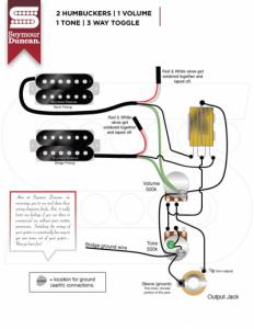

La cosa es, he seguido el diagrama de seymour Duncan (por las pastillas que tiene instalada) y a ver, cierto que había bastante soldadura en general, e intentando cambiar algún cable que se veía mal etc...

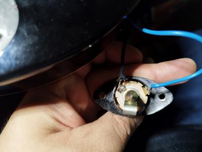

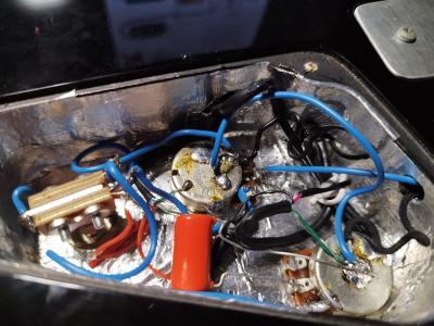

Adjunto fotos

A todas luces hay algún fallo en tu instalación, que require su reviosn completa.
Pero debes entender que es imposible desde aquí y con los datos que aportas, poder ayudarte.
Cualquier soldadura defectuosa puede ser motivo suficiente o una conexión errónea.
A falta de tener dotes de adivino, no queda otra que comprobar punto a punto tu instalación, ir descartando fallos por partes hasta dar con la causa.
Revisa esos cables que has sustituido, por pura, lógica si antes todo funcionaba ok es muy probable que esos cambios en el cableado sean los responsables, con especial atención a las soldaduras

Buenos días, quizá me equivoque, pero creo que ese diagrama es para potenciometros con split coil y creo que los tuyos no lo son.
Yo revisaría más esquemas de la página de Seymour Duncan.
bocasucia
por el 19/06/2022
"Alejandro" escribió:
quizá me equivoque
No, no te equivocas, el diagrama no es el adecuado y tal vez esté llevando al huerto al compañero.👍🏻
