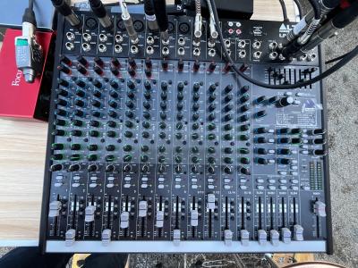

#6 Pues puede ser, me estoy volviendo loco, hay momentos en que la guitarra se limita tanto que directamente no suena, te adjunto una foto de la mesa con el ultimo seto en el que persiste el problema, la guitarra está en el canal 6, canal 1 bombo, canal 3 aéreo, canal 5 el bajo, canal siete micrófono de coros, canal 10 secuencia y canal 12 metrónomo, a ver si puedes echarle un vistazo rápido y ves algo raro? Gracias <3

Te comparto una foto del último seteo de la mesa, a ver si ves algo raro? Gracias de antebrazo <3
contrabajo
por el 20/05/2024
Probaría a quitar el compresor de tu canal, dejarlo totalmente a off.
Y no sé si estáis activando esa curva del ecualizador con forma de V, si es así, es normal que desaparezca tu guitarra.
