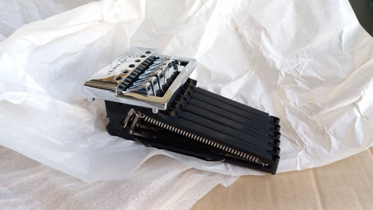

Pues que tengo este evertune tirado en un cajón desde hace meses y no me decido que guitarra fabricar para ponérselo.
En qué estilo de guitarra creéis que le quedaría mejor y de qué color? Me llama hacer una tele blanca o gris... Pero me encantaría escuchar opiniones.
Salu2!

Yo me quedé horrorizado cuando probé uno de esos. Le quita toda expresividad a la guitarra, olvidate de vibratos y bending. El puente lucha contra ti. Siento no ser de ayuda.

Déjalo en el cajón

Acabo de votar que a una Telacasques. Si no puedes hacer bendings ni vibratos, le va a quedar mejor a la que sea más sosa.

Si quieres una respuesta pensada y porque no queda más remedio que ponerla, yo la pondría en una explorer que la vayas a usar únicamente para rítmicas ya que no ese engendro no se pueden hacer bendings ni na’ parecido…
Es más pongo mi voto a la explorer.

Si se puede ajustar para hacer bendings, no?

Me da que el evertune que habeis usado no estaba bien ajustado. Vibratos no, ciertamente no se puede, al menos vibratos muy suaves, pero bendings se pueden hacer sin ningún problema. Solo hay que darle a la clavija hasta q la nota empieza a subir, y en ese momento, darle un poco hacia atras. Hay q dejarlo casi en el limite por arriba del recorrido del mecanismo. Asi en cuanto tiras de la cuerda hace tope y la nota ya sube.
La pregunta es solo respecto a la estética, en que forma y color os parece que quedaria estéticamente mejor.
Saludos y gracias por las opiniones.

Nunca he usado un evertune pero es cierto que no tienen muy buena fama, yo como te dicen más arriba lo pondría en una guitarra más rítmica, la Explorer es mi opción también

Ibamez Rg o super strat, a esas les entra todo.

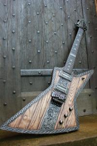

Y que tal algo así? Con el Evertune claro

#11 ostia muy vikingo eso eh! Es alguna guitarra de algun luthier o custom shop o algo así? Esta guapa, podría quedar guay. Lo del borde supongo que lo harán con alguna cnc no? por que a mano hacer ese grabado tan perfecto me parece demasiao curro.
