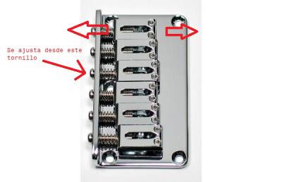

Hola,
Ese problema es debido a que la parte de la cuerda que está sonando es más larga o más corta de lo que debiera.
Para corregirlo tienes unas piezas movibles en la parte del puente de donde salen las cuerdas. Si lo pones más atrás o más adelante y compruebas con el afinador que en el traste 12 te de la octava bien lo puedes ajustar tu mismo.
Te adjunto una foto para que veas porque me explico fatal...
saludos!
