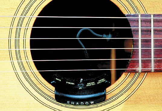

Tienes de todas maneras un sistema mixto, de piezo+micro de condensador. Lo he probado y va muy bien:
http://www.musiciansfriend.com/accessories/shadow-sh-ec22-preamp-with-undersaddle-pickup-and-microphone
