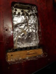

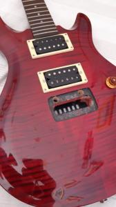

A mi hija, su abuelo le compró una guitarra eléctrica marca Sangwha de segundamo para reyes del 2020, como no se podía afinar la abrimos y estaba con papel de plata y un trozo de madera, la llevamos a un luthier para ver si se podía reparar y nos comentó no valía la pena pues nos costaría 300 €. Por motivos de la pandemia la guitarra está guardada en un rincón y mi hija nunca ha podido tocarla para que la viera su abuelo, que ya ha perdido la esperanza.
Un día me harté y le quité cuerdas, puente y el invento de plata.
Así que tenemos un trozo de madera al que queremos darle vida.
Su abuelo cumple 89 años en diciembre y su ilusión es dedicarle una canción.
Mi hija lleva unos años aprendiendo guitarra española.
Espero las fotos os ayuden a encontrar una solución.

Menudos sinvergüenzas los que le vendieron esto al abuelo....
Para hacer un arreglo rápido, habría que rellenar el hueco con madera para atornillar el puente, dejándolo fijo.
Es un trabajo bastante profesional por lo complicado, aún así me parece que 300 euros es mucho.
Busca otro luthier por el foro, para que puedas comparar precios.

Es que yo no veo problema, y no veo el para que sacar las cuerdas y el puente...
El papel de "plata", es papel de aluminio, el cual se usa para hacer una apantallado y evitar ruidos. El bloque de madera se usa para bloquear el puente, ya que ese es un puente semi-flotante, o también llamado estándar, tipo, fender, o incluso, "tremolo". Se bloquea para que precisamente la afinación sea más estable. Yo compré una Squier la cual no tenía la palanca del puente he hice lo mismo de meter madera para bloquearlo.
El tema de que no afinara, podría deberse a las clavijas, tal vez a la cejuela, o simplemente a las cuerdas viejas o mal puestas. Pero sin fotos del clavijero no se puede decir mucho.

Exacto, intenta montar el puente otra vez, el trozo de madera es para dejarlo fijo.
¿Por qué no se podía afinar?
¿Tenéis amplificador?
Después de haberle modificado el tema del puente no creo que en la tienda se hagan cargo de la guitarra. Yo no lo haría, no está como te la han vendido.
Pero sí puedes dejar el puente como estaba, o fijarlo del todo poniendo 5 muelles y un taco. A partir de ahí intentaremos ayudarte a estabilizar la afinación.

El papel de plata ahí no sirve para nada y el taco de madera tampoco. Lo que sí veo es que los taladros donde van los studs que sujetan el puente pasan al otro lado, van bien posicionados, pero pasan la madera. Yo rellenaría los agujeros con un tubillón de madera del mismo diámetro desde la cavidad de los muelles, pero para eso habría que medir los studs primero para ver la profundidad. Hecho eso, es insertar los studs en los agujeros y montar la guitarra de nuevo, es decir, puente, muelles, cuerdas etc. No veo la complicación por ningún lado y tampoco creo que cueste 300€...

Se deduce por el desaguisado que ya no tenemos ni los studs ni los insertos que van embutidos en la madera...es una copia de una PRS, por lo que no habría problema a priori en conseguir las piezas que te faltan...la mayor complicación en caso de conseguir repuestos y atreverte a hacer tú la obra es tener la broca correcta para hacer los agujeros y es posible (no sé PRS que medidas de inserto usa) que pueda ser medida de broca en pulgadas...cómo dice Scorpionscar, no es dificil y 300€ es una barbaridad absoluta
