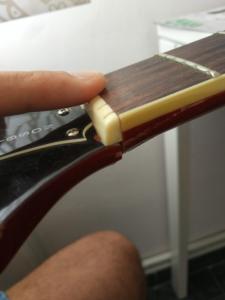

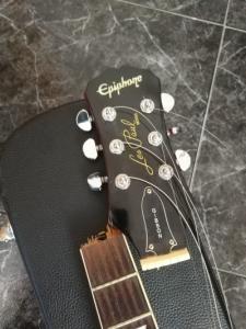

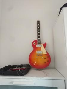

¡Hola! Tengo desde hace años una guitarra inutilizada porque se me partió la pala tras una caída. Es una Epiphone Les Paul, la tenía de reserva y ni la reparé en su momento. Ahora estoy pensando en colgarla en una pared a modo decorativo.
¿Creéis que merece la pena repararla? No sé por cuanta pasta me puede salir o si lo puedo hacer yo (soy bastante poco manitas). No quiero que se pueda tocar, solo que parezca una guitarra presentable :D
Creo que colgándola así tal cual también quedaría bien, pero a ver qué os parece a vosotros.
¡Gracias!

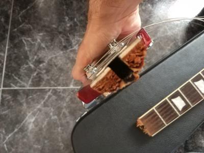

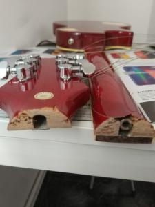

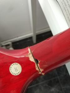

Es una rotura bastante fea y astillada así que para estar funcional no creo que valga, eso sí, incluso con cola o epoxy barato puede quedar sólida como para colgarla sin problemas.

Tonterías aparte, aunque la zona de contacto está astillada se puede reparar bien, con el método de rebaje y mortaja
https://www.google.com/amp/s/www.guitarristas.info/amp/tutoriales/reparacion-rotura-pala-gibson-es-335/7870 un ejemplo de un compañero

¡Muchas gracias a todos! Hoy he empezado por quitar las astillas y lijar la parte de madera. En la ferretería a la que he ido a por sierra y lija me han dicho que si necesitaba masilla, y aunque de primeras no he cogido, creo que sí va a ser necesario para rellenar los huecos, ¿no? Soy un total novato en estas lides, pero tal cual está creo que no se puede pegar. Adjunto unas fotos.
