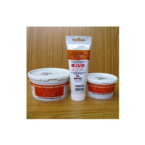

Para esos agujeros te irá bien un poco de masilla...
Elígela clara para que el blanco la tape bien :okis:

por el 09/01/2019
Gracias! Me adentro en territorio comanche con esto de pintar una guitarra, así que todo consejo y ayuda son bienvenidos
