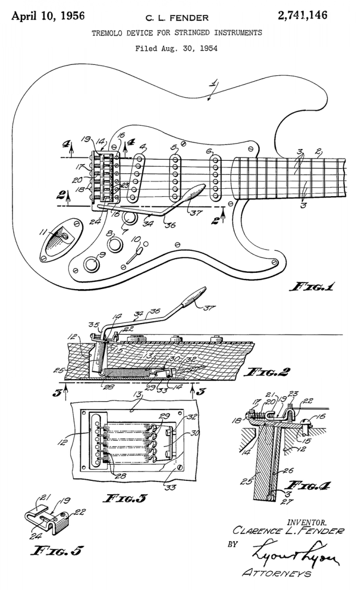

Esta es la patente original del puente de la Stratocaster. Leo lo diseñó para que estuviese levantado respecto al cuerpo.
pastodeloslobos
por el 17/09/2014
Ya conocía la imagen. Pero los dibujos de patentes tienen que dar una idea somera de la funcionalidad y, sin ver la documentación anexa, nada indica que esa sea la posición en reposo, del mismo modo que sería imposible poner así el puente en reposo con 5 muelles sin soltar prácticamente los tornillos de abajo.
En cualquier caso, y a respecto de lo que preguntaba bangzilla es irrelevante. Si se levanta el puente será más dificil de afinar, aún más que el floyd porque no tiene microafinadores, pero los puentes de strato no tienen el desgaste ni malos materiales como tienen los floyd baratos. Cuando la gente desaconseja puentes flotantes en guitarras baratas se refiere, según mi entender, a copias del floyd. Lo otro sería raro teniendo en cuenta que aprox un tercio de los guitarristas del planeta han aprendido con uno.
