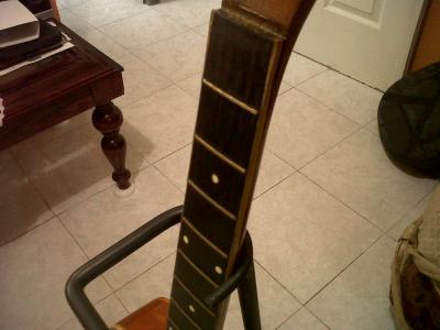

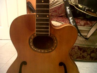

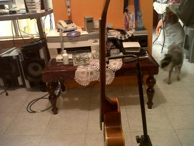

Hola que tal El caso esta así, Esta guitarra la compre así como esta Trae el puente y el tiracuerdas, Pero Oh Que Problema!!! Quien le hizo esa boquilla tan fea y mal Hecha no lo se el caso es que quiero taparlo y otra cosa No tiene "ALMA" !!!! Y quisiera colocar una y quitarle El Fretboard que esta roto. Alguna Idea de como comenzar? Algún Plano del Fretboard?
De antemano Gracias
Unas Fotos :3
Perdonden la calidad las tome con una calculadora

La verdad que la guitarra es mas fea que pegarle a un padre con un calcetín en toda la boca. Pero yo no le veo que sea archtop, parece plana
No hay mejor plano del diapason que el propio diapason que quitas
¿cómo quitarlo? dependerá de qué usaron para pegarlo? pero en un caso extremo, como le vas a hacer uno nuevo y no vas a reutilizar el existente, pues puedes meterle un cepillo y retirar milimetro a milimetro la pieza.
Tapar la boca es harina de otro costal. Yo no lo haría.

#2 pareciera que no lo es pero si :3 aunque pienso que al ponerle pastillas causara un poco de feedback al tocarla no?
frasco
por el 03/08/2012
Si pones las pastillas adecuadas no tiene por que
lo mas dificil en la instalacion de la tipo benedetto o bartolini es llevar la masa a las cuerdas, pues hay que hacerlo a traves de cordal, y no se si en tu caso es de madera.
Pero teniendo esa boca ¿¿¿por qué no una pastilla magnetica de acustica???
