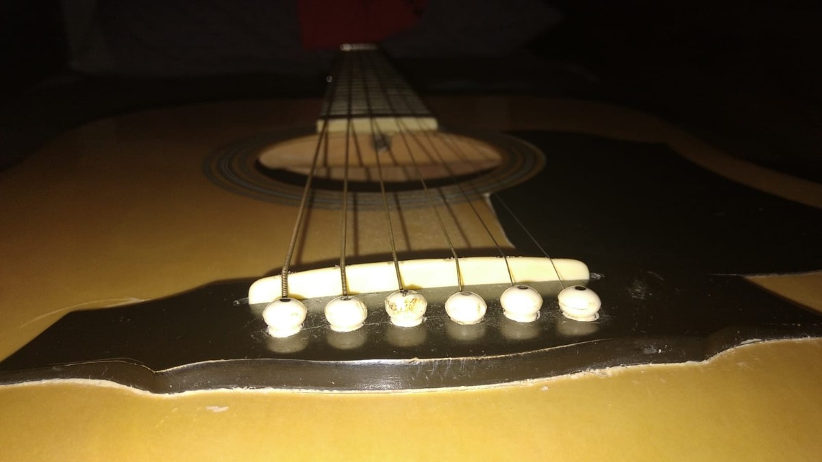

Buenas, hoy quiero ver si me pueden tirar un salvavidas a distancia
La cuestion es que por causas de fuerza mayor tuve que enviar mi guitarra acustica (que funcionaba bien) por flete, y cuando la recibi, descubri que ahora las cuerdas trastean una barbaridad, en el 2 y 3 traste de la cuerda mas aguda, da inclusive hasta la misma nota, es decir toca los dos trastes, antes de meter mano sin saber, queria consultarles que podia hacer
index.php?controller=forum&action=view_attachment&attachment_id=198363
Claramente, limar el puente no tendria sentido, ya que trastearia mas, la cejilla no parece esta movida, queda ajustar el alma? que dicen ustedes? es normal que suceda esto? estuvo mucho tiempo guardada, y tambien hubo muchos cambios de temperatura, sera eso?

Las guitarras clásicas o eléctricas son más sensibles a la humedad y cambios de temperatura que las eléctricas.
Lo primero es ver si tiene alma. Si es el caso estará dentro de la caja de la guitarra al final del mástil, por dentro. Con una llave Alen del 5 se podría modificar la curvatura del mástil y ajustarla.
Si no la tiene habría que jugar con el puente de madera (lijando) o ,si ya es muy grave, la curvatura del diapasón.... No siempre funciona esto ya que al cabo de un tiempo el mástil puede recuperar la torsión molesta previa.
Un saludo.
Manuel
por el 24/11/2024
Puedes probar un ajuste del alma, claro que si.
 Una cosa, 1/4 de vuelta sólo, no va  apasar nada. En caso de ir dura la rosca, un pelín menos a un lado y  lo mismo al otro hasta que vaya más fina, pero sin pasarse.  Aunque si hubo cambios de temperatura, lo mejor sería esperar un poco de tiempo si no te urge tocarla.
Juan M.
por el 24/11/2024
Afloja 1/4 de vuelta el alma (en sentido contrario al avance de las agujas del reloj) y vuelve a comprobar cuando pase un rato. Si aún persiste el trasteo en esa zona, afloja 1/4 de vuelta más y déjala reposar otro rato. Si el problema no se ha mejorado nada, igual se ha movido algún traste y toca llevarla al luthier. En caso de que sí mejore, pero no del todo, repite el paso 1 (pero que sin que supere el total una vuelta o vuelta y media completa, como mucho).
Ten en cuenta que cuanto más aflojes el alma, más te subirá la acción. Busca un término medio entre acción aceptable y cómoda y eliminación parcial de trasteos en esa zona.
Y mira también que las cuerdas no sean excesivamente viejas y usadas, que eso también afecta.
¡Suerte y saludos!

Si, noto eso que las cuerdas estan mas pegadas, lo loco es que antes de mudarme no, habran sido 1 o 2 meses que estuvo parada, pero bueno, tiene que ser el tema del alma, no le encuentro otra explicacion, el puente esta bien y la cejilla esta en el mismo lugar, chequee los espacios donde van las cuerdas y estan iguales, espero sea eso

Edurain
por el 25/11/2024
A ver si trastea del 12 al 21 es del puente si es del 1 al 7 es del alma, esto para empezar.
Si trastea del alma ya te lo han especificado muy bien, si trastea del puente, tendrías que ponerle un grueso debajo, fino que si no te levantara demasiado las cuerdas, si así no se arregla, el nuevo sitio en el que esta la guitarra necesita un nuevo ajuste y quizás se haya de cambiar cejuela y todo. Ese puente esta un poco desgastado, yo lo cambiaría...
Vale la pena meterle un gasto de lutier de 60 a 100€? a mi me parece que esta guitarra no es una Gibson...
En caso que sea una guitarra de 250€ para adelante si vale la pena (mi opinión)

Tiene valor afectivo la guitarra si... no es una gibson, afloje el alma y se soluciono el problema, mas adelante quizas le haga un cambiazo de cuerdas
