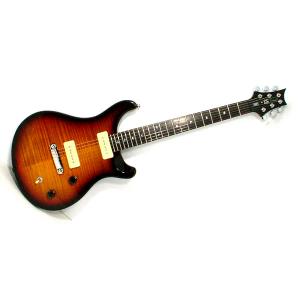

Saludos, bueno una sugerencia seria que antes de nada pienses en que guitarra te gusta mas y escojas el modelo de acorde a tus necesidades y posibilidades económicas, recuerda que dependiendo del modelo de guitarra gastaras mas, te doy una idea por ejemplo; guitarra modelo PRS Mc Carty SE (cara plana), lleva dos pastillas P90 que puedes cambiar por dos pastillas de bobinado simple, puente de tipo tune-o-matic que puedes hacerlo tu mismo con una barra de bronce en un esmeril y un taladro de banco para las perforaciones, electrónica sencilla, lleva solo dos potenciometros un capacitor una llave de cambio y un jack, el cuerpo? que te digo, puedes hacerlo de caoba si quieres pero como es muy costosa la madera esa te recomiendo pino, tanto en el cuerpo como en el mástil ademas que cuando el pino esta seco no se dobla con la tensión de las cuerdas, o sea que no necesita truss road o alma y otra cosa que el sonido es de bastante calidad, tiene unos sostenidos que según el acabado que le des duraran uhh¡ una recomendación, es preferible la nitrocelulosa en el acabado es de fácil preparación, fácil reparación, deja resonar la guitarra y es de fácil aplicación y lijado, como el modelo recomendado es de cara plana casi no hay molduras a no ser por el cutaway que seria lo único un poco difícil(aparte de la unión mástil - cuerpo).Bueno como ves aunque es muy sencilla lleva varias cosas, pensar en una guitarra como una jem 777 ibanez, mmm, tendrías que pensarlo bien, espero que la orientación te haya servido de algo, a veces me pasa lo mismo, cuéntame por los modelos que tienes en mente.

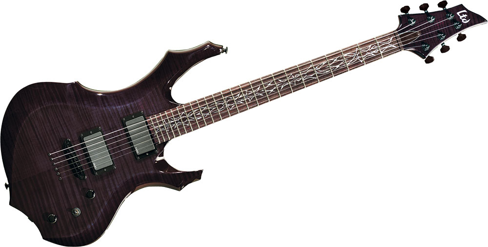

y alguna electrica que me guste, he visto las iceman, pero tambien me llaman muchisimo la atencion algunas ESP LTD como esta

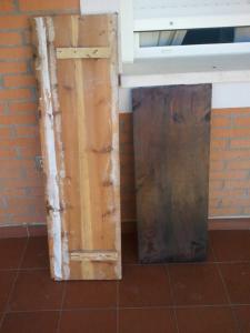

no se que madera es, yo te pasare una foto, asi veras lo que tengo, a ver si alguien lo descubre jajajaja

Huuyyy, la madera de la derecha..., me parece que es caoba, y la de la izquierda se parece mucho al cedro que tenemos por aqui, estan sin barniz? quiero decir si no tienen ningun tinte o algo que les cambie el color o le de algun tono, otra cosa que espesor tienen? Bueno, lo primero que tienes que hacer es limpiar bien la madera que tienes, o sea sacarle los clavos, restos de pintura, yeso, grasa y cualquier otro tipo de suciedad, por lo general esto se hace con una rasqueta(los clavos sacalos con con unas pinzas para sacar clavos, obvio¡)hasta dejar solo la madera para despues poder cepillarla, cuando la madera este cepillada veras los defectos que esta tiene(agujeros, rajaduras, ojos, etc.)y sabras de que lado esta la cara, o sea el lado que se vera por delante, mandame las dimensiones de tus tablas. largo, ancho y espesor, ademas una foto de la guitarra que tienes en mente y de la guitarra que piensas sacrificar, de esta manera podre ubicarme para poder ayudarte un poco mas, saludos

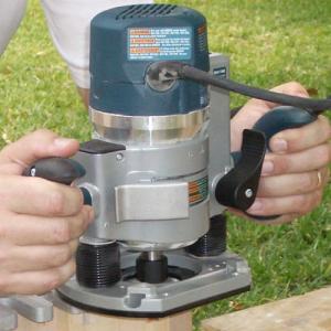

Lo olvidaba, la herramienta que necesitas y que te hara el trabajo mas sencillo es un router manual, si puedes conseguir uno que tenga todo el juego de fresas estaras mas que servido

las 2 estan pintadas por un lado, pero la pequeña parece que tiene un tinte o algo asi
veamos las medidas...
la mas pequeña mide 87cm de alto 34cm de ancho y 3cm de grosor
la mas grande mide 119cm de alto 34cm de ancho y 3cm de grosor
el problema es que no tengo dinero para comprarmelo

a la madera grande le he quitado los clavos y demas
la otra tiene un par de visagras

Sabes, la mayoria de las guitarras tienen un promedio de largo de entre 40 y 47 cms. de largo y entre 30 y 35 cms. de ancho por 4,5 cms de espesor, otras como la SG de gibson un espesor de 3,5 cms y tomando en cuenta que tienes que cepillar la madera, le restarias unos 5 milimetros, eso te deja una madera muy delgada de 2,5 cms con el espesor muy justo para el espacio de las pastillas y los controles, pero no te desanimes, en la madera que tienes puedes hacer todo el trabajo de calado y ajustes y posicionamiento de partes y puedes utilizar otra madera como tapa ,asi te ahorras el gasto de comprar barrenos y ademas no tendras que que preocuparte por la estetica, en cuanto a cuando empiezas con el trabajo avisame una vez que hayas decidido con que hacer(guitarra, bajo), de todos modos el modelo lo decides tu y recuerda que la pobreza genera talento. PD .- Las maderas que tienes te sirven por demas.

si tubiera dinero ya me habria comprado la maquina :S pero con un taladro y estas manos, podre hacerlo jajaja
