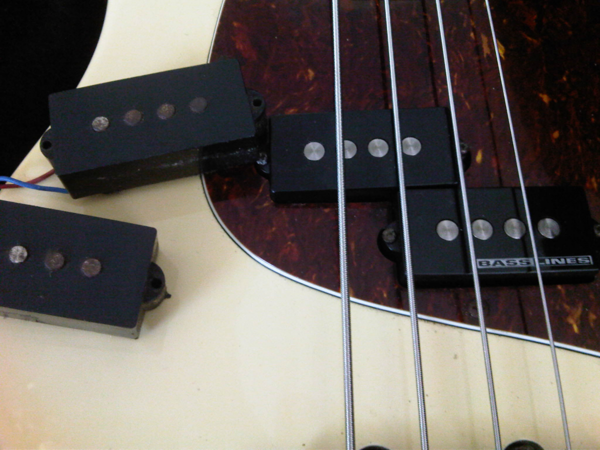

3. Las pastillas de bajo que he mirado vienen en 2 piezas separadas; una pastilla para las 2 cuerdas más graves y otra para las dos más agudas:
¿Es posible separarlas y dejar solamente una?

6. He pensado en poner pastillas de bajo Seymour Duncan SPB-3. ¿Qué os parece la elección?
