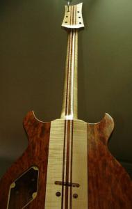

....voluntariamente castigado todo el fin de semana ( y con mucho gusto..!) aplicando el fondo de poliuretano... :rock:
..ya mismo veremos el acabado en barniz poliuretano de dos componentes, brillante como un espejo!... :D

Ya lo dije mil veces, pero lo vuelvo a decir: Hermosa!
Vengo siguiendo este proyecto desde que empezaste, y aunque has ido lento, has hecho un trabajo sumamente detallado y preciso.
Felicidades compañero, esa guitarra promete ser una delicia!

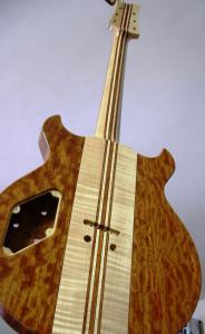

muy buena!! no le pasaste tapaporos?
jmvalios
por el 28/03/2013
#89
De hecho el fondo de poliuretano, se encarga de sellar perfectamente los poros.
Ahora estoy acabando el barnizado (PU brillante).
El fondo y el acabado, lo compre en Paorga, todos de dos componentes. Me atendieron muy correctamente,
se nota que llevan muchos años de experiencia.

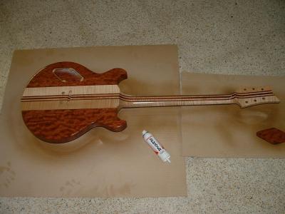

Seguramente habréis oído hablar del sistema Preval de barnizado...pues... funciona.
Es importante diluir de manera correcta la mezcla.. aproximadamente un 20% a 40% de disolvente en el caso del barniz que yo uso...
jmvalios
por el 29/03/2013
Un primer resultado sin pulimento ni abrillantador..

Que brillo mas hermoso
