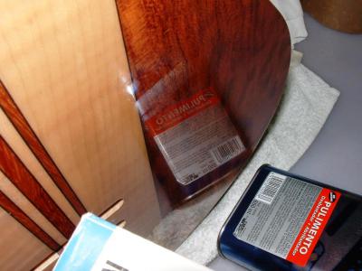

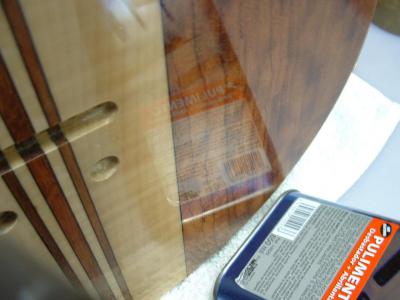

Hoy he tenido tiempo de empezar el pulido, y a falta del abrillantado, ya sale el brillo...
Para las partes planas del cuerpo, con una lijadora orbital y una placa de fieltro deja la superficie perfecta al aplicar el pulimento, en este caso el Kraft.
Adjunto la misma foto, primero sin flash y despues con el flash. Ya veo el final del tunel!

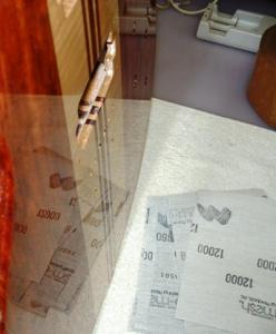

Bueno, pues estos días he tenido tiempo de hacer el abrillantado.
He utilizado únicamente la lija de la marca Micro-Mesh empezando en el 2400 y acabando en el 12000.
Realmente, si sólo se quiere utilizar esta lija, no hace falta ningún producto más para dejar el barniz como un espejo.

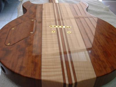

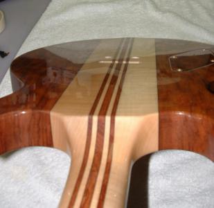

Todo con buen brillo... y...ya está el puente colocado....esta noche le meto las pastillas y los potes....
