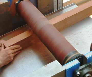

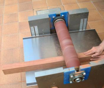

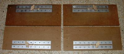

Antes de empezar con el proyecto, este pasado verano tuve tiempo, ganas y dinero para fabricarme una lijadora de tambor...cómo la quiero!
...mis maderas no serían lo mismo sin ella...

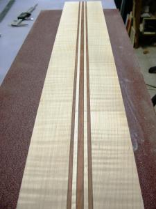

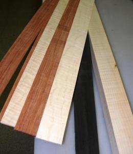

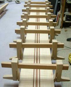

Ya están calibradas las maderas. Arce flameado, bubinga, y chapa color negro de 0,6mm.
La lijadora de tambor llega a tener una precision de centesimas de milimetro. Ahí es nada...

Hoy tengo pegando los listones. He usado la Titebond III, a mí me va bien, aunque un poco rápida para mi gusto.
Por el largo de la pieza, se puede apreciar que será una guitarra tipo "neck thru". Seguiré informando....

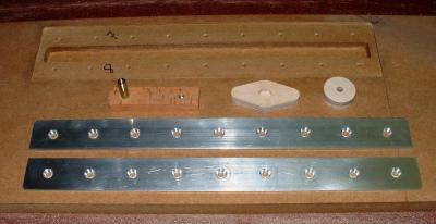

Por cierto, si pudieses explicar como montaste esa lijadora de tambor, te estaría eternamente agradecido...¡¡ estoy cansado de rectificar las tablas a mano!! ;)
jmvalios
por el 03/01/2013
Buenas Sax, me basé en este diseño:
http://woodgears.ca/reader/walters/drum_sander.html

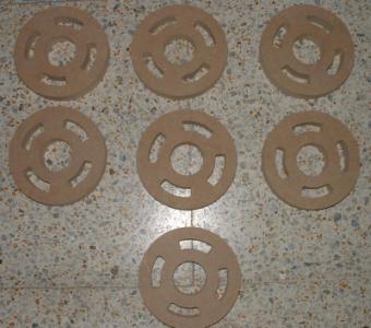

Para hacer el rodillo, mejor con MDF, ya que es muy facil dejarlo totalmente circular.

Ya está pegado el bloque de listones de arce y bubinga. La dejo estabilizando la unión un par de días, y la voy repasando con lija del 80.
Todo correcto de momento.
