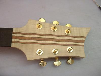

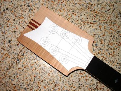

Pues me quedo con esta forma para la pala.....quien dijo que se parece a una PRS....?
jmvalios
por el 23/02/2013
...las clavijas no son grandes pero tampoco son pequeñas, y la pala no es pequeña pero tampoco es grande. Y es que todo depende como se mire...

va quedando 10 puntos!, compraste la patente de la pala a PRS? jaja

No quedo muy grande esa pala? En comparación con las de PRS digo, que en estas la clavija de la 3ªy la 4ª estan casi pegando.

Hola ser10vi,
Lo de ensanchar la pala, está hecho a posta. Si bien en una PRS las cuerdas entran a la pala paralelas,
en mi diseño lo hacen en ángulo. El motivo es el ancho máximo que tiene el cuerpo (36 cm.)
Si copiase exactamente el diseño PRS, debido al ancho del diseño de mi cuerpo (el de la guitarra, no el mío :risa:) podría verse una pala algo anoréxica.
En breve cuando tenga montado el cuerpo al mástil thru-body podréis ver el resultado.

pala anorexica :risa: :risa: :risa:
es pesado el mastil?

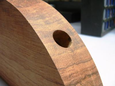

Por aquí sale el sonido (logico, es el agujero del jack... :loco: )

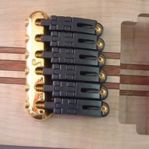

...el puente Hannes....

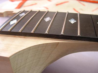

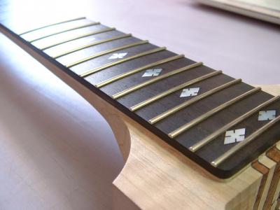

Empezando con los trastes (Dunlop 6190)
jmvalios
por el 02/03/2013
...siguiendo con los trastes....
