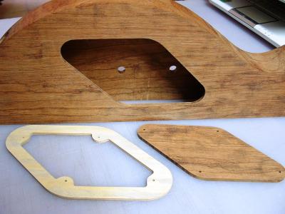

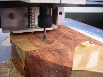

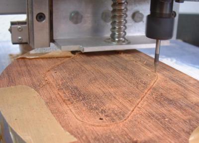

Empiezo a recortar el acceso para la electronica. Quiero aprovechar la misma madera que recorto para hacer la tapa.

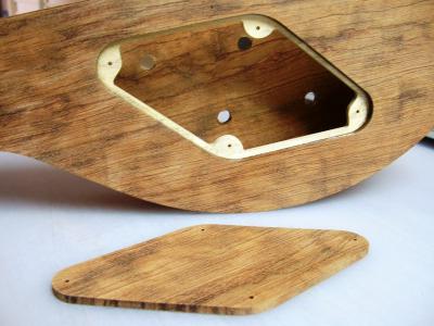

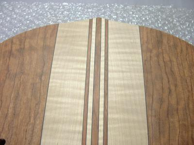

Me fabrico tambien la pieza que servirá de soporte interior de la tapa.
jmvalios
por el 09/03/2013

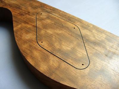

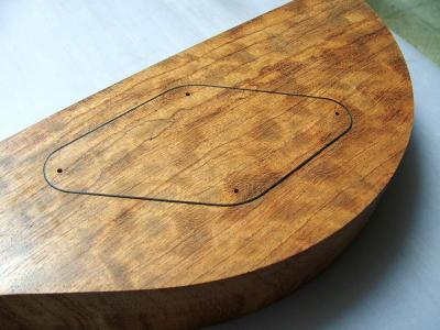

El remate de los cantos de la tapa con una hoja de madera teñida para encajar la tapa, y así queda.
Epifumi
por el 09/03/2013
Pues queda de lujo, porque es una de los aspectos que menos me gustan de las guitarras que llevan tapa.
nocx
por el 09/03/2013
Va a quedar preciosa, buena idea la de usar la misma madera para la tapa :bien: , quedó imprsionante..... :brindis:
adwiegold
por el 09/03/2013
Hermosa!!! Esa tapa que coincide con las vetas es hermosa!

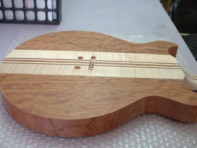

jmvalios
por el 16/03/2013

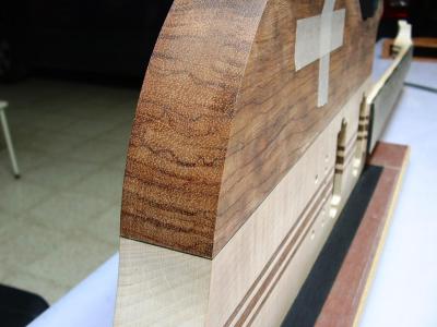

Bueno, pues esta semana toca pegar las dos partes del cuerpo. Aquí va la primera. Al fondo de poliuretano le espera un enorme trabajo para tapar los poros de la bubinga....
jmvalios
por el 16/03/2013
Y aquí ya pegada, la otra parte del cuerpo.
jmvalios
por el 16/03/2013
Un poco más de cerca.
yopoalex
por el 17/03/2013
:aplausos:
...eres un genio en la lutería...
